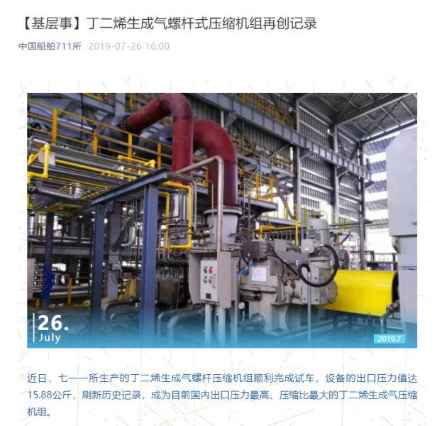

2017年9月18日下午1点,由中国石化工程建设公司设计的江苏斯尔邦石化有限公司10万吨/年丁二烯装置一次开车成功,产出聚合级丁二烯产品。这标志着由七一一所为该项目研发生产的国内首套大型氧化脱氢制丁二烯装置螺杆式丁二烯生成气压缩机组取得成功。

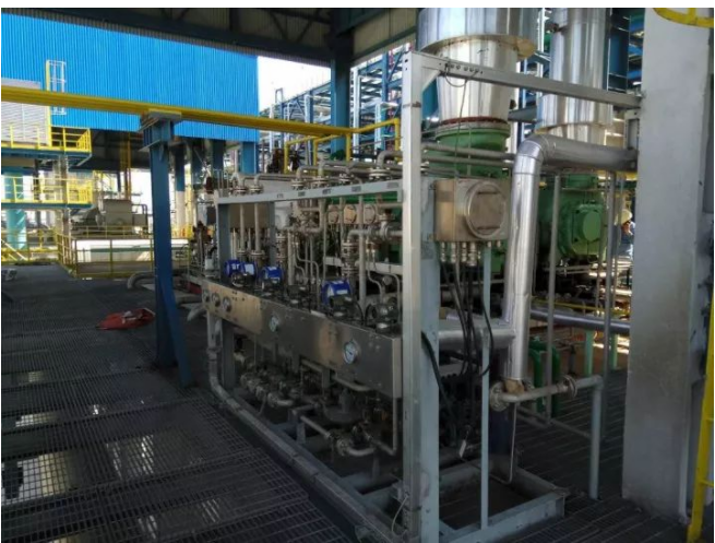

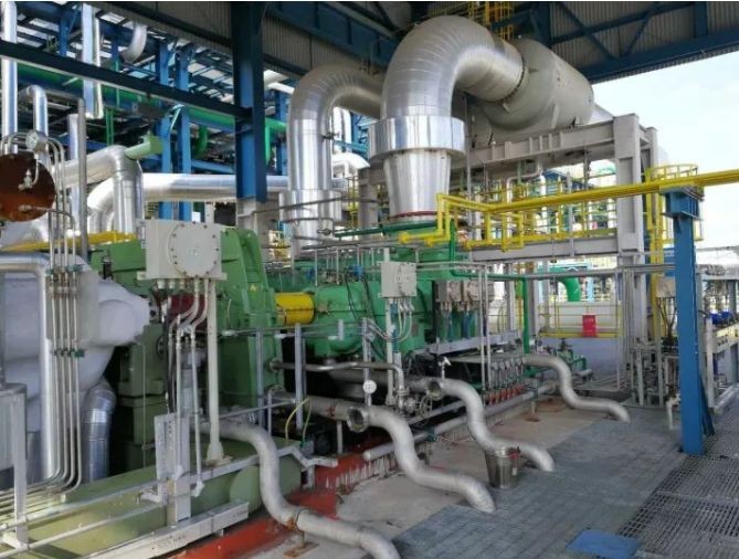

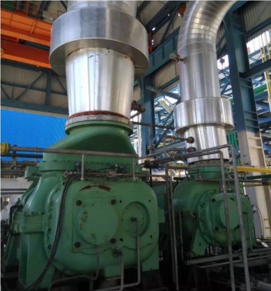

江苏斯尔邦石化有限公司10万吨/年丁二烯装置一次开车成功,产出聚合级丁二烯产品。这标志着七一一所为该项目研发生产的国内首套大型氧化脱氢制丁二烯装置螺杆式丁二烯生成气压缩机组取得成功。
丁二烯化学性质活泼,在较高温度下极易聚合。生成气压缩机是丁二烯装置的关键设备,一旦出现故障,将造成整个丁二烯生产装置停产,每天可造成上百万元的损失。之前,国内石化企业采用的进口机组价格高,交货周期长,且关键技术、主要零部件供应以及运营服务均受制于国外,对我国丁二烯产业的发展带来不利影响。

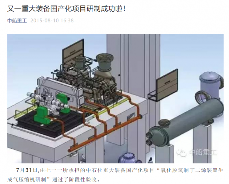

2009年,受中石化重大装备国产化办公室委托,七一一所承担了DMF抽提丁二烯气体压缩机国产化研制项目,拉开了丁二烯机组国产化的序幕。项目研制成功后,在中石化茂名分公司投产使用,创造了多项行业第一。
2014年,七一一所承接了斯尔邦石化丁二烯装置生成气压缩机项目,这是国内首套大型氧化脱氢制丁二烯装置螺杆式丁二烯生成气压缩机组,单条生产线年产能扩至10万吨/年,这在国内是首次使用,设备多、流程长、温度高、技术难度大。该生成气压缩机入口气量达到824m3/min,是国内目前螺杆式工艺气压缩机的最大处理量。同时,丁二烯对温度的控制要求十分严格,给生成气压缩机的设计带来了新的难题。七一一所螺杆机械事业部专门立项攻关,成功掌握大型螺杆压缩机设计制造的关键技术,并在温控技术、主机结构设计、轴封设计、轴承设计、轴系动力学分析等技术取得突破。本项目的研制成功,不仅填补了国内空白,对生产企业缩短工期、节约资金也起到重要作用。

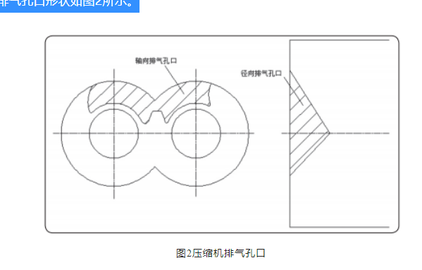

针对内部结构方面:螺杆压缩机的最高温度与内容积比关系密切,理想的压缩过程是内外压比基本相等,此时功耗最小,效率最高,气动损失与振动噪声也最小。螺杆压缩机的内容积比与介质的物性、转子的型线、压缩机的转速以及内外压比等息息相关。在确定级间压力后,项目依据完善的热力学模型和压缩机的工作过程动态仿真,进行压缩机内容积比的确定,对排气孔口角度、位置、形状和大小进行设计计算,其轴向和径向排气孔口形状如图2所示。
