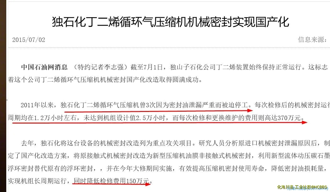

茂名石化2#丁烯装置丁二烯气体压缩机J-201为英国豪顿制造螺杆压缩机,进口轴封采用两段式(压缩机分为一段低压缸、二段高压缸)、单端面接触式机械密封。两段密封除轴径不同外,结构、选材、参数基本相同。2006年新装置开车时,随机进口密封二段出现较大泄漏,考虑到机油损耗大、进口备件价格昂贵且到货期长等综合因素,决定对密封进行国产化。
但国产化完成后、至2012年期间,密封产品平均寿命约半年左右,国产化厂家多次整改无明显改善,后即与中密控股股份有限公司联合攻关、重新实施密封改造并取得成功,目前密封最长连续使用寿命已达到近三年。

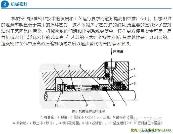

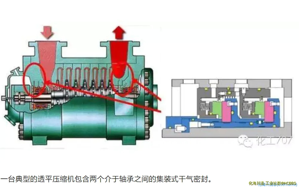

该机组密封改造,技术选择上存在非接触式干气密封和接触式机械密封两大方向。非接触式干气密封,具有运行能耗低、密封损耗小(密封面非接触,长期运行没有磨损),易于实现长周期运行的特点。但要实现干气密封改造,势必须在工艺介质气前增设吹扫氮气阻挡介质靠近密封,防止工艺介质及液相溶剂等生成结焦物对密封产生不利影响。增设氮气注入系统,则有两大弊端:
(1) 丁二烯物料损耗大。要达到理想运行状态,一段氮气注入量估算约16 Nm3/h、二段注入量估算约24 Nm3/h,总计约40 Nm3/h氮气进入工艺气中。混合了氮气的工艺气进到T-203(第二萃取精馏塔)造成塔内不凝气(氮气)聚集,为不影响操作,则必须在塔顶凝聚气E-213连续排放火炬,不可避免夹带丁二烯气体排放,丁二烯损失严重。(工艺估算40 Nm3/h氮气将夹带约30 Nm3/h丁二烯气体排放,一年损失丁二烯气体约566吨,按市场价9000元/吨,年经济损失约500万。
(2) 氮气进入工艺气体内,氮气本身也会含有微量氧,在塔内聚集,会造成T-203内丁二烯聚合,影响生产。
因此,改造排除端面非接触式干气密封技术路线,而选择端面接触式机械密封技术路线。
