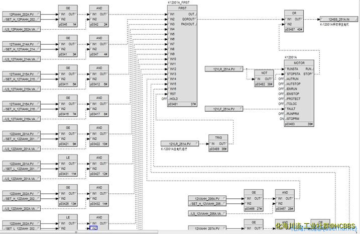

我们以浙江中控的ECS-700系统为例:(不同厂家的控制系统组态有区别)
对每个测量点的联锁值进行组态,利用FIRST功能模块对首先触发报警的联锁进行记录,该功能模块会第一时间记录第一个触发事故报警的测点,从而判断出引起事故的第一目标。
