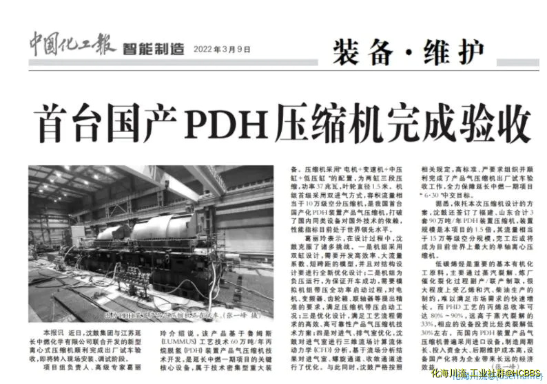

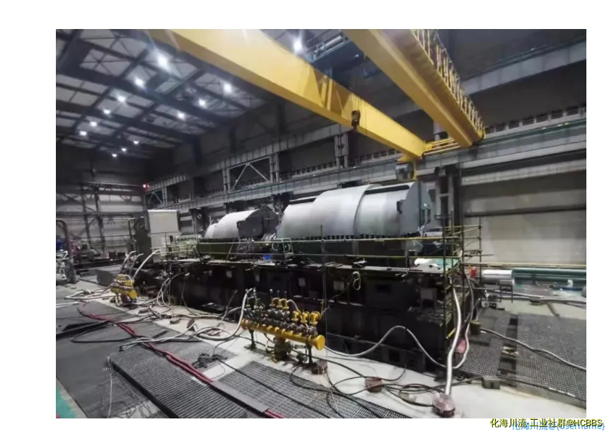

沈鼓集团与江苏延长中燃化学有限公司联合开发的新型离心式压缩机顺利完成出厂试车验收,即将转入现场安装、调试阶段
低碳烯烃是重要的基本有机化工原料,主要通过蒸汽裂解、炼厂催化裂化过 程副产/联产制取,很大程度上受乙烯和汽、柴油生产的制约,难以满足市场需求 的快速增长。而PHD工艺的丙烯总收率可达80%~90%,远高于蒸汽裂解的 33%,相应的设备投资比烃类裂解低30%左右。而国内PDH装置产品气压缩机普遍采用进口设备,制造周期长、投入资金大、后期维护成本高,设备国产化将为企业带来长远的经济效益。
该产品基于鲁姆斯(LUMMUS)工 艺技术60万吨/年丙烷脱氢(PDH)装置产品气压缩机技术开发,是延长中燃一期项目的关键核心设备,属于技术密集型重大装备。压缩机采用“电机+变速机+高压缸+低压缸”的配置,为两缸三段压缩,功率37兆瓦,叶轮直径1.5 米。机组首级采用双进气方式,容积流量相当于10万级空分压缩机,是我国首台国产化 PDH 装置产品气压缩机,打破了国内同类设备对国外技术的依赖,性能指标目前处于世界领先水平。

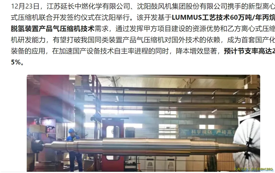

沈鼓集团签订延长中燃化学60万吨PDH装置技术合作协议
2022-01-11 15:03
近日,沈阳鼓风机集团股份有限公司(简称“沈鼓集团”)与江苏延长中燃化学有限公司(简称“延长中燃化学”)技术合作协议签约仪式在沈鼓集团举行。延长中燃化学总经理李达、沈鼓集团副总经理单玮出x i仪式。
签约仪式前,双方进行了友好交流。
沈鼓集团副总经理单玮对延长中燃化学总经理李达一行莅临沈鼓集团表示欢迎,并对一直以来延长中燃化学给予沈鼓集团的高度信任与大力支持表示感谢。单玮表示,延长中燃项目对双方意义重大,沈鼓集团将集中优势资源,发挥自身优势,以打造一流装备的标准,向用户交上一份满意答卷,实现年产60万吨PDH装置上产品气压缩机、热泵压缩机国产化“零”的突破。
延长中燃化学总经理李达对沈鼓集团在科研能力、制造能力、服务品质等方面给予赞赏,他表示,年产60万吨PDH是延长集团省外的第一个化工项目也是中燃集团的第一个实体项目,具有标志性作用。目前,该项目压缩机组已进入加工制造重要阶段,希望在接下来的合作中,双方进一步增进互信,加深合作,为该项目如期完成而共同努力,再次书写重大装备国产化新篇章。
随后,双方签订了技术合作协议。

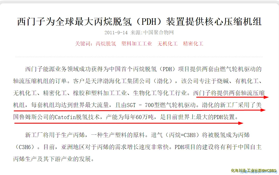

据辽宁日报报道,记者2021年2月1日获悉,福建美得石化有限公司90万吨/年丙烷脱氢制丙烯(PDH)项目配套的产品气压缩机组、丙烯压缩机组、乙烯压缩机组确定选用沈鼓产品,意味着沈鼓集团成功中标世界最大Lummus工艺丙烷脱氢制丙烯项目。
  福建美得石化有限公司90万吨/年丙烷脱氢制丙烯(PDH)项目采用Lummus工艺,是全球目前应用这一工艺的同类最大装置。项目的成功中标,实现了该工艺配套压缩机组国产化的重大突破,有力推动了丙烷脱氢制丙烯(PDH)行业Lummus工艺流程配套压缩机组全部实现国产化的进程。

耳朵眼VIP会员 VIP会员 | 显示全部楼层       最后访问IP广东省
电机带的压缩机,不是透平带的。
