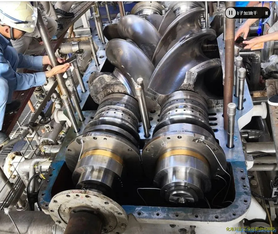

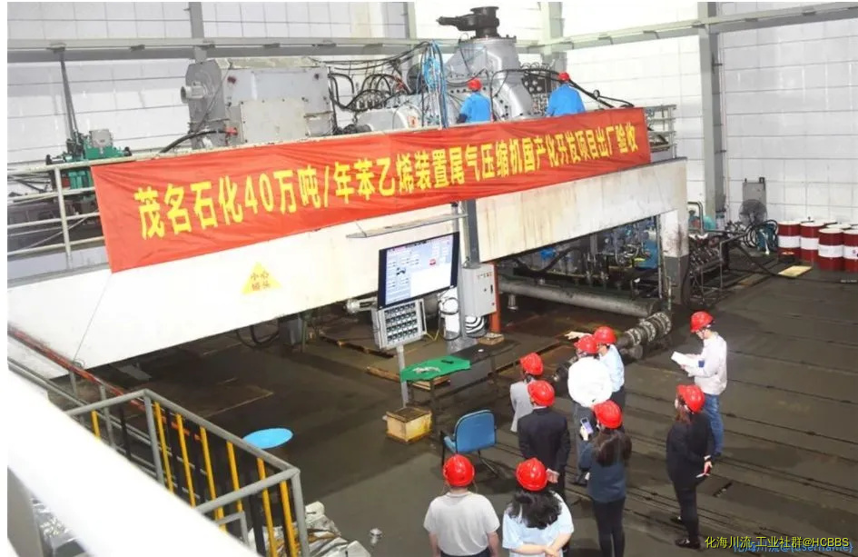

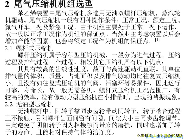

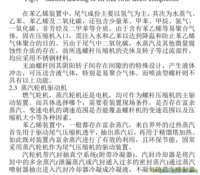

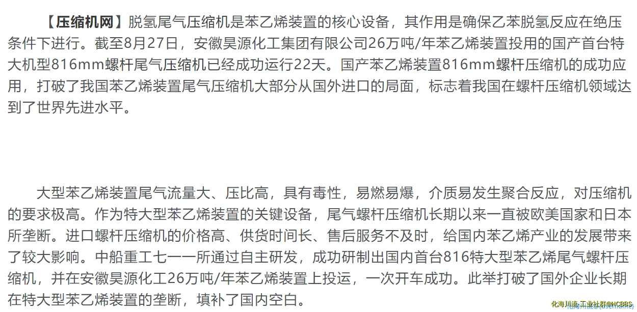

作为大型苯乙烯装置的关键设备,尾气螺杆压缩机是长期制约国内苯乙烯成套装备技术发展的重要因素。中国石化重大装备国产化办公室联合中石化上海工程公司、中石化茂名分公司以及七一一所,依托茂名石化40万吨/年粗裂解气制乙苯/苯乙烯项目,开展了大型高温苯乙烯尾气螺杆压缩机组的国产化工作。
经过一年多的攻关,项目组完成了机组的开发。在此次验收工作中,专家现场见证了螺杆压缩机温升试验、机械运转试验,各项指标均满足出厂验收要求。随后,专家还听取了关于本课题的关键技术攻关、项目执行、监造、试验等情况的汇报,一致同意通过出厂验收。
