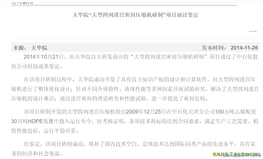

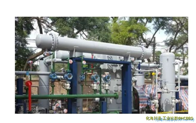

由天华院承担的青海盐湖镁业股份有限公司金属镁一体化项目16万吨/年聚丙烯装置用乙烯迷宫压缩机项目于2014年9月完成设计生产任务,并交付用户使用。
金属镁一体化项目是青海盐湖镁业股份有限公司在建设钾、钠、镁、锂、气五大产业群的指导思想下启动建设的一个重要项目,是青海盐湖镁业股份有限公司继钾肥百万吨项目、综合利用项目一、二期工程、一万吨碳酸锂项目、ADC发泡剂一体化项目开工建设后,走循环经济和新型工业化道路的重要实践和重大举措,同时也是青海省和青海盐湖镁业股份有限公司在盐湖资源综合开发利用史上一个非常重要的开发项目。
16万吨/年聚丙烯装置是该项目中的一套装置,是以煤为原料通过煤气化、甲醇、DMTO装置生产出乙烯和丙烯,丙烯和乙烯作为聚丙烯装置原料生产聚丙烯,乙烯迷宫压缩机则是聚丙烯装置中的关键设备。天华院研发设计的具有自主产权的迷宫压缩机在项目中的成功应用,不仅解决了入口压力高的技术难点,同时也是国内迷宫压缩机设计压力最高的装置,且整机无泄漏,为用户能够生产出高品质的聚丙烯产品打下了坚实的基础。

迷宫压缩机采用了非接触式迷宫密封,不仅排气无油,而且压缩机气缸内不产生任何粉尘磨屑,同时对压缩介质中混入的杂质颗粒不敏感,在易燃、易爆、有毒气体、特种气体、贵重气体及氧气装置中,或在超高温或在超低温工况及压缩绝对干燥气体(如氮气)时使用更具有安全可靠性。
迷宫压缩机没有活塞环和支承环磨损现象,维修费用低,开工率高,备品备件少,只有极少的个别部件要求特别维护;立式结构占地面积小;迷宫活塞机可逾越非金属材料活塞环允许的最高工作温度安全运行;无疑提高了经济效益。
迷宫压缩机气缸内无机械摩擦产生;在压缩易燃、易爆、有毒有害气体体时还可采用全封闭式气密曲轴箱结构,保证压缩机的安全性。
