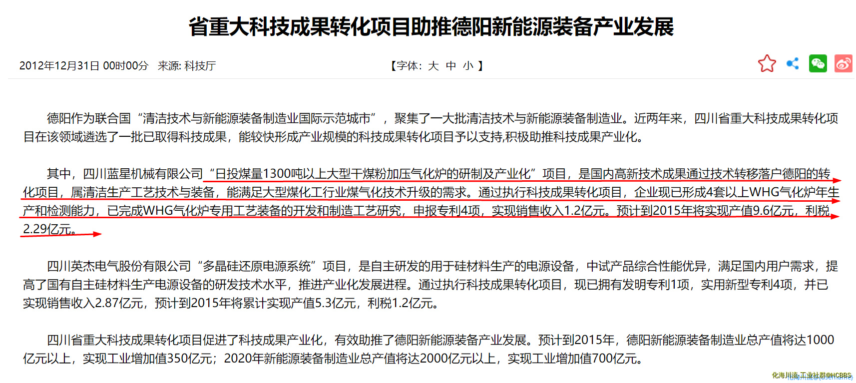

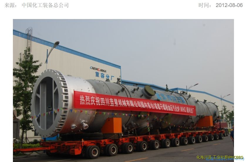

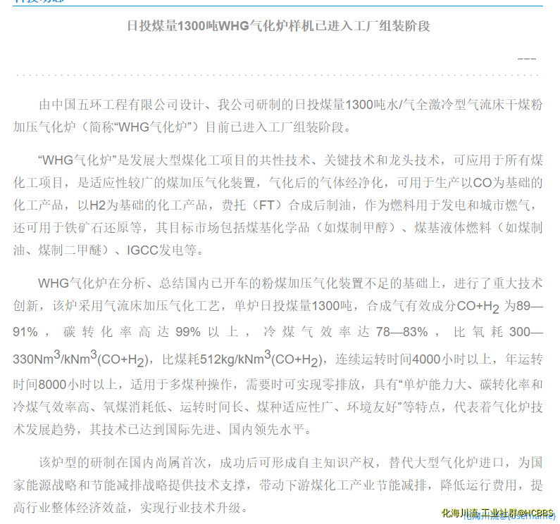

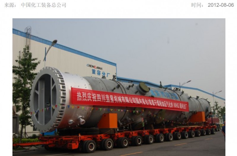

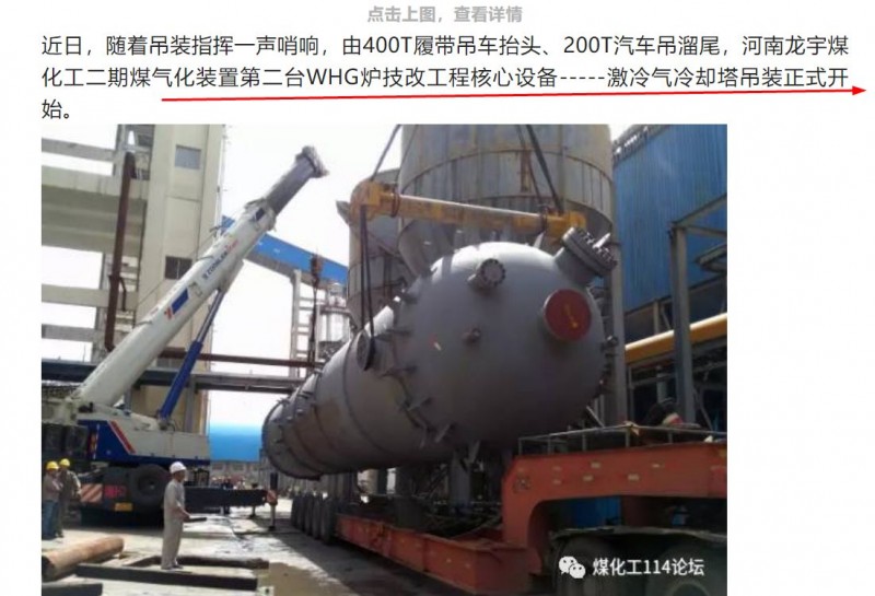

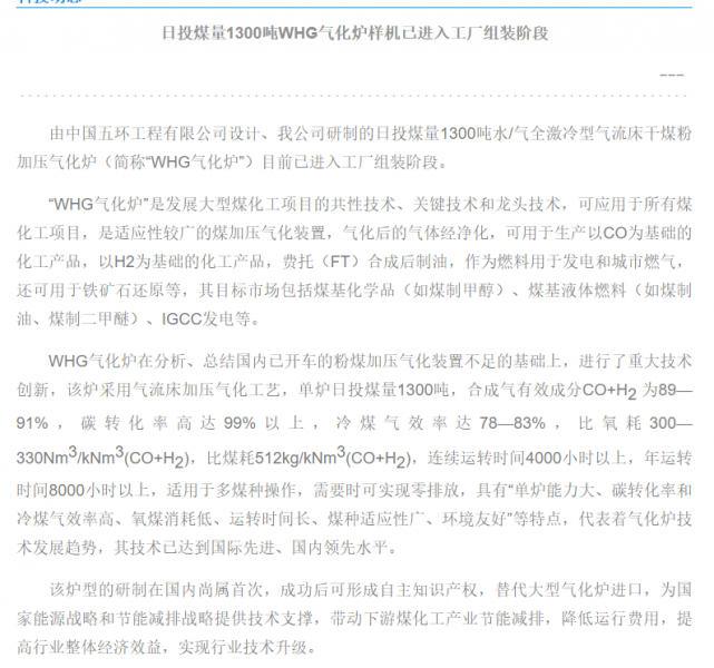

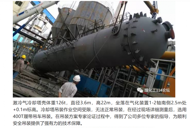

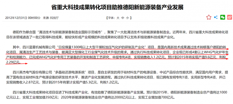

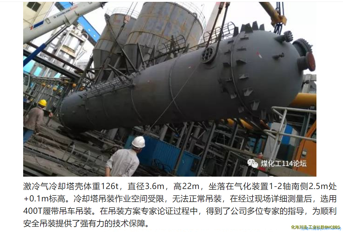

2012年8月国内首套自主知识产权大型干煤粉加压气化炉(WHG炉)通过专家检验已于近日正式交运。该套煤气化炉首次实现内件、外壳同时由中国研发制造,功能上媲美煤化工行业常用的国外同类气化炉,碳转化率可达99%,但成本大幅降低。
据了解,这套WHG炉由中国五环工程有限公司自主研发,中国化工集团旗下四川蓝星机械有限公司(下称蓝星机械)承制,目前代表我国煤气化装备的高端水平,单炉设计日投煤量1300吨,拟在一家河南企业的煤化工项目中投入运行。
“以前类似产品大都依赖进口,制造难度大,最重要的环节是内件、外壳制造,特别是内件,结构复杂,制造和装配精度要求极高”,蓝星机械相关负责人称,“进口产品存在投资大,生产连续运转不畅等缺陷”。与国外同类产品相比,WHG炉进行重大技术创新并获得多项专利,该气化装置采用激冷流程具有煤种适应性广、煤灰不易粘结、连续操作稳定、投资省等优点。

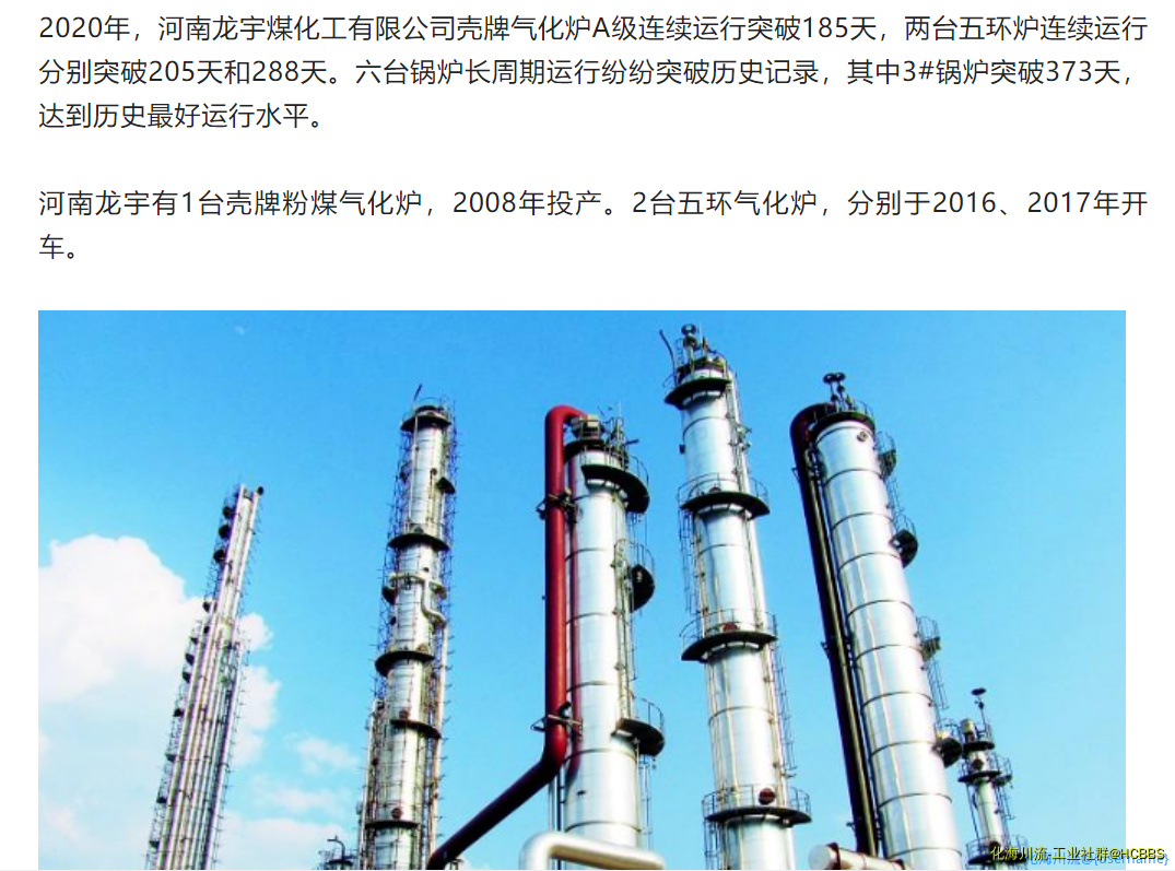

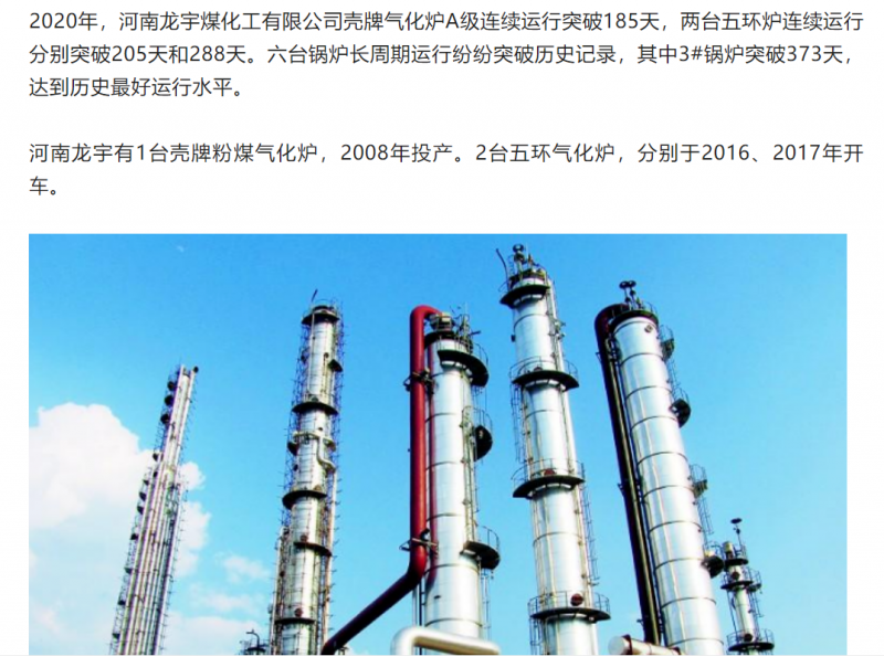

现在来看,气化炉已是百花齐放了,国内几家公司已开发出类似产品,典型的如航天炉
