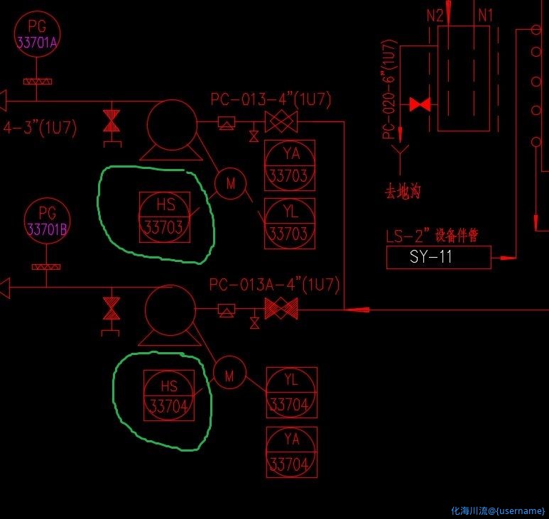

图片-01中绿圈部分的HS和图片-02中的功能有什么区别,分别表达的是什么意思?

根据HG/T 20505 - 2014,首字母H表示手动(遥控),后续字母S表示输出功能,表示开关。
带有方框的圆表示基本过程控制系统(绝大部分时DCS),中间带有细实线表示可见。
也就是在DCS上手动发出一个开关信号。

请问,这个HS一个和连锁符号I相连,一个和电机相连,表达的意思和实现的功能有什么不同?

跟联锁一起的是需要做联锁逻辑的,另外的那个直接控制泵启停信号
发表于 2022-3-20 16:46:12
和联锁符号I相连表示与其他逻辑信号运算,共同产生一个控制逻辑I;和电机相连表示直接控制电机。

建议去看两个回路的逻辑图,一看就明白HS代表什么有什么不同了,不知道为什么总有人喜欢拿着PID就想把逻辑看懂,看着符号一通猜,有这功夫直接看逻辑不好吗?

HS和联锁在一起的是指操作台紧急连锁按钮双触点,连接SIS;
HS和电动机连在一起的应该是现场手动操作开关。
发表于 2022-3-24 14:35:03
圆圈带方框,表示在DCS内部,不是现场。
发表于 2022-3-24 14:44:28

菱形框加方框与圆圈加方框符号区别是什么?

菱形框加方框表示在中央控制室的安全联锁功能,圆圈加方框符号表示在中央控制室的BPCS功能。一般安全联锁功能是SIS功能,BPCS功能是DCS功能。

第一张图是同液位联锁停泵,液位低低报停泵;第二张图是DCS手动启停泵;

HSxxxx就是个联锁编号,具体联锁要详见联锁逻辑图中相关编号的内容
