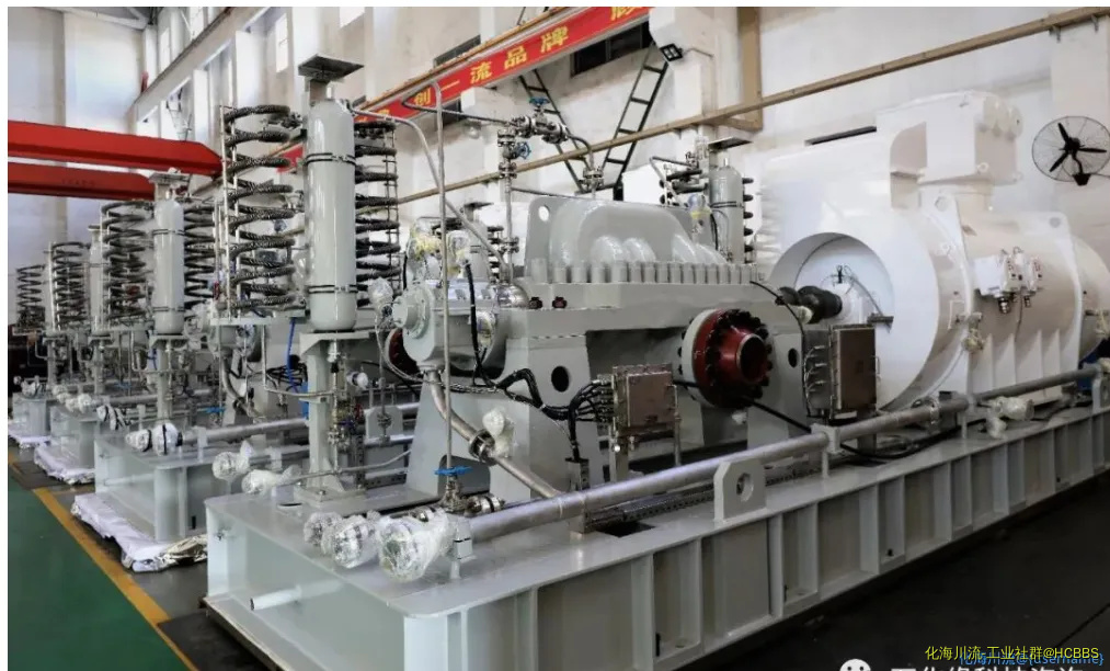

2018年7月12日,湖南天一奥星泵业有限公司承制的中海石油(中国)有限公司蓬莱19-3油田1/3/8/9区综合调整项目国产化大功率注水泵机组(流量Q=570m3/h,扬程H=1030m,泵效率η=81%,电机功率P=2350kW)在公司测试中心一次测试成功并完成验收工作,机组各项指标达到国际先进水平。中海油研究总院、中海石油(中国)有限公司天津分公司工程建设中心、蓬勃作业公司、海洋石油工程股份有限公司、中国船级社等相关领导和专家们莅临现场指导与见证。

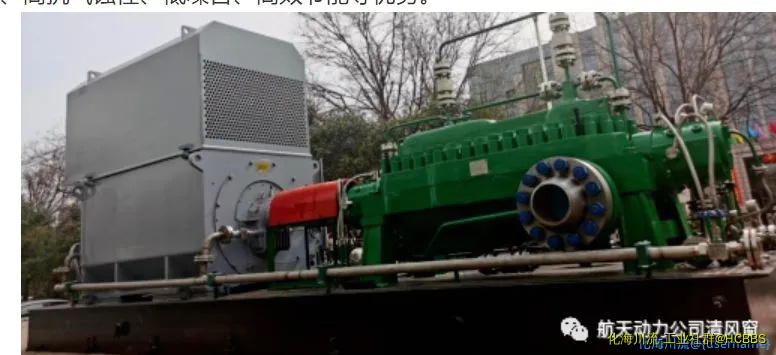

随着海上石油的深入开发,大功率高压注水泵机组的需求日益增加,此类设备设计及制造难度大、运行可靠性要求高、工况苛刻、检修周期长,此前一直被国外品牌垄断。
航天动力下属西安航天泵业公司自主研发的长输管线输油泵产品,依托航天六院在火箭发动机涡轮泵中的高端技术及成功经验,不仅有强大的动力输出,更具有不间断的可靠性工作和抗腐蚀的特点,使石油运输更快捷、更安全。在此基础上,研发BB3型海上平台大功率高压注水泵,具有高可靠性、高抗气蚀性、低噪音、高效节能等优势。
2021年开发的BB3型大功率高压注水泵350SDY1500-HY:流量 350m3/h、扬程 1500m、 电机功率 2240KW、壳体承压24MPa。该产品已顺利通过业主、设计院、船级社、第三方监理等多方监测,各项技术指标均达到或超过设计要求。
本次大功率高压注水泵机组的研发成功,打破了国外品牌的长期技术垄断,同时也标志着我司大功率高压注水泵的设计、制造及成套技术已达到国际先进水平。

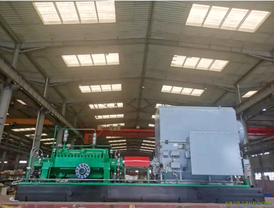

2020年11月15日,湖南天一奥星泵业有限公司承制的国外某大型输油管线(年输量6000万吨)原油输油泵机组第一批五台套(共20台套)顺利发货。
该泵为API610标准BB3型结构,全速试验一次达标,为国内首创。机组详细参数如下:
五级泵(KDY900-180X5):流量Q=911m3/h,扬程H=805m,转速n=2980rpm,效率η=83%(水效),配套防爆电机功率N=2500kw。
六级泵(KDY900-180X6): 流量Q=911m3/h,扬程H=1050m,转速n=2980rpm,效率η=83%(水效),配套防爆电机功率N=3200kw。
本项目的顺利交付,标志着国产大流量、高扬程BB3型输油泵机组达到国际先进水平,打破垄断、走向世界,也标志着湖南天一奥星泵业有限公司在API610标准BB3型重载泵设计、工艺、制造、试验等方面取得了长足进步,树立了国产石化流程泵的新标杆。
