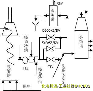

在乙烯正常生产时,裂解气大阀全开,清焦阀关闭,保证裂解产物并入总管网;清焦操作或停炉时,裂解气大阀关闭,将单台裂解炉从系统切除隔离,防止管网中的裂解气与烧焦气接触,保证安全操作。裂解气大阀周期动作,一般3个月左右动作一次,清焦阀紧接着一月左右,整个周期四个月左右,由于各工厂生产工艺差异化,所以周期也各不相同。

中沙(天津)石化有限公司100万吨乙烯项目,裂解炉装置裂解气大阀和清焦阀均使用德国“Zimmermann&Jansen”生产的双闸板全通道阀门,裂解气大阀和清焦阀成套使用,他们在工艺上的作用都很重要,是裂解炉控制系统关键控制点,裂解气大阀位于裂解炉流出物并网前,清焦阀位于烧焦气排出线(烧焦罐和炉膛)的起点。所以裂解气大阀和清焦阀运行状态的好坏,直接影响到乙烯的安全生产。事实上该阀会定期出现滞后或者阀卡等故障,曾给乙烯的安全生产带来巨大威胁。所以为了保证工艺的安全生产,根据情况定期对该阀门进行维修,更换一些易损件。
发表于 2022-3-19 10:33:09
.裂解气大阀性能参数和结构特点:
1.双闸板闸阀双金属密封面,这样密封效果好,关闭时靠两闸板间楔形件的挤压实现密封,
开启时楔形件松开,阀板与密封件的摩擦力小,便于阀门开启。从工况看,裂解气大阀和清焦阀一定耐高温同时要耐磨损,这样就只有使用耐高温金属密封,才可以延长密封件使用寿命。所以乙烯生产一般大多选用此类型的阀门。
发表于 2022-3-19 10:33:46
2.一般大口径,因此双闸板闸阀双金属密封面阀门体积很庞大,自重28吨左右,高达8米左右;清焦阀较小,高达5米,自重2吨左右。
3.由于裂解气大阀和清焦阀一个是隔离管网,一个是隔离外界大气,所以工艺要求必须关闭严密,零泄漏,才能保证安全。同时裂解气大阀和清焦阀靠机械联锁,清焦阀打开裂解气大阀就关闭,裂解气大阀打开的话清焦阀就关闭。
4.执行机构为电动角行程执行机构,输出力矩大,行程长,稳定性要好。

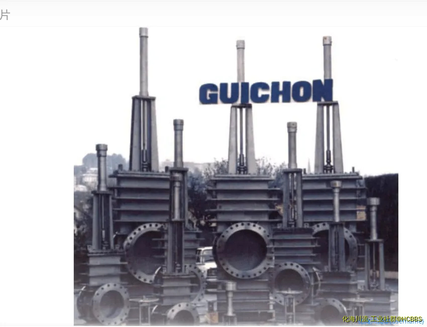

这个是二合一吗?? [attachimg]2968099[/attachimg]  详情 回复 发表于 2022-3-22 07:39
这个是二合一吗??
发表于 2022-3-22 07:39:35
这是孪体阀门。  详情 回复 发表于 2022-3-22 09:59
中原人 + 10 感谢分享
这是孪体阀门。
发表于 2022-3-22 09:59:45
孪体阀门?????  详情 回复 发表于 2022-3-22 10:15
孪体阀门?????
