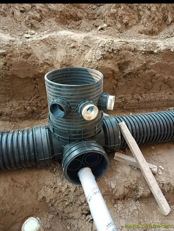

[attachimg]2967858[/attachimg]  详情 回复 发表于 2022-3-21 10:37
