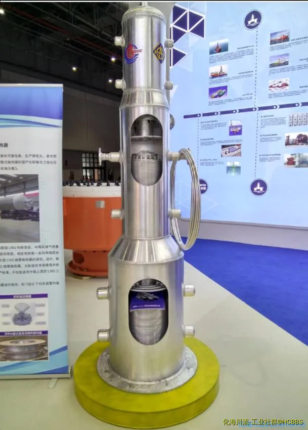

2016年10月28日,开封空分承担的工信部“大型LNG绕管式换热器研制”项目之“LNG绕管式换热器设计、制造和检验技术研究”专题通过审查验收。来自中海油、中国船级社、大连船舶重工集团、中国石油大学、上海交通大学、哈尔滨工业大学等单位的专家,在开封空分听取了研发人员的专题汇报、审阅了专题研究报告及年产300万吨FLNG装置用大型绕管式换热器设计图纸等全部技术资料,现场察看了30万方/天FLNG绕管式换热器样机。经过质询和讨论,专家组认为课题组已全部按计划完成了该专题任务书规定的研究内容,一致同意通过审查验收。

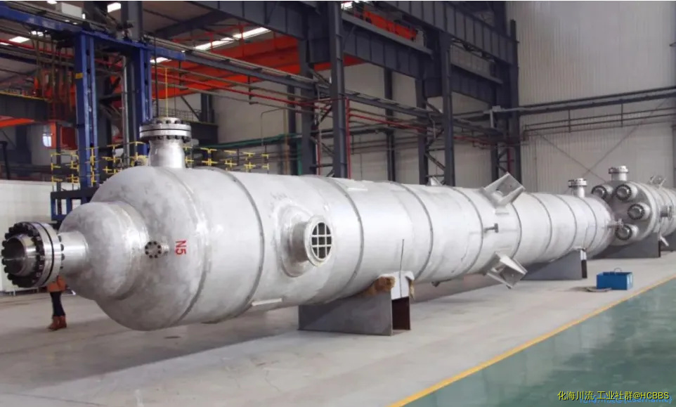

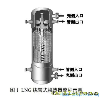

绕管式换热器是大型天然气液化装置的核心设备。本项目主要针对建在海上石油平台上的大型LNG装置(简称FLNG)用绕管换热器在晃动工况下的可靠性进行研究。本项目实施过程中,开封空分集团进行了大量的试验研究工作,并在多个方面取得了重要研究成果,包括多种铝合金管与复合管板焊接的拉脱试验、晃动工况对绕管体、管板、中心筒连接结构可靠性影响、晃动工况对换热性能影响、铝换热管与复合管板胀焊工艺、大型绕管芯体与筒体套装技术、壳程流体均布分布器的研究等。
本专题通过审查验收,表明了我们已经掌握了海上石油平台FLNG装置用大型绕管换热器设计制造的核心技术,为在该技术领域打破国外公司的垄断、实现FLNG装置用大型绕管换热器的国产化做好了充分的技术准备,将有力推进我国FLNG装置的国产化进程。

为了解决关键零部件卡脖难题,项目团队牵头联合国内材料商开发了300米以上超长新型无缝铝镁合金换热管,并通过国家锅炉压力容器标准化委员会评审认定,达到国际先进水平,建立了LNG/FLNG绕管式换热器设计制造检验质量控制体系和《绕管式换热器技术规范》,并形成发明专利数十项。

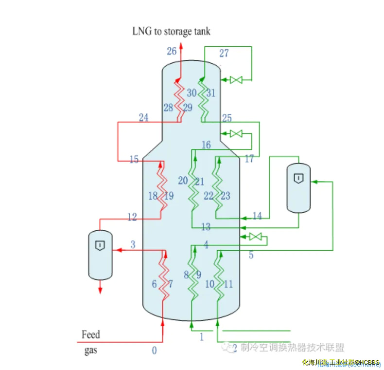

据了解,大型LNG绕管换热器是全球LNG工厂和LNG-FPSO的关键设备,具有可靠性高、生产弹性大、易大型化等诸多优点,是中国LNG产业链上亟待国产化的关键设备。LNG绕管换热器的国产化研制与工程化应用已列入《中国制造2025-能源装备实施方案》(国家发改委〔2016〕1274号文)。
近10年间,依托国家工信部大型LNG绕管换热器研制等多项国家级LNG科技项目,中海石油气电集团和开封空分集团有限公司对LNG绕管换热器进行了卓有成效的持续攻关,攻克级间耦合、层间传质、相变传热等一系列两相流动传热难题,形成了完整的适用于百万吨级大型FLNG和LNG工厂的大型LNG绕管换热器的研究、设计、制造、检验、安装和开车调试的技术体系,并成功研制出中国首台LNG绕管换热器。为能适应中国南海天然气开发的技术需要,首台LNG绕管换热器设计制造标准达到海上生产标准,不仅能适用于陆上固定LNG工厂,也可适应海上晃动工况。
为了进行绕管换热器开发,项目组还设计开发了3维绕管换热器设计软件,专门设计了均布装置和高效铝管。
