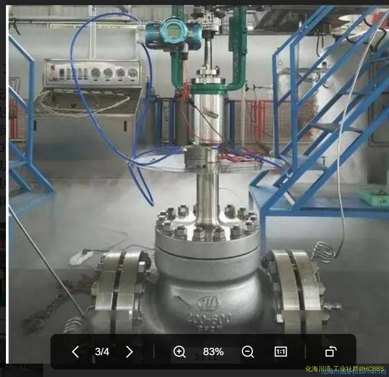

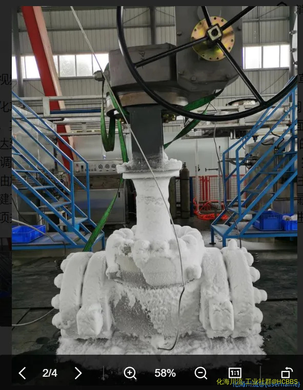

2021年9月8-9日,中国通用机械工业协会和昆仑能源有限公司在重庆组织召开了由重庆川仪调节阀有限公司设计研制的LNG接收站关键阀门“LNG深冷球阀”国产化样机鉴定会,中海油、广东珠海金湾液化天然气等用户单位出x i会议。
随着川仪调节阀“LNG深冷球阀”样机成功通过鉴定,川仪调节阀公司成为国内首家集LNG超低温调节阀、LNG超低温球阀、LNG超低温蝶阀同时通过中通协鉴定的阀门厂家,为低温工况提供了完整的解决方案,标志着川仪调节阀在LNG超低温阀国产化替代道路上迈出了坚实步伐。
LNG接收站低温阀国产化项目是重庆川仪调节阀2018年承担的项目,主要负责3类阀门的研制任务。经过科研人员努力攻关,其研制的产品在在线维修、-196℃的补偿结构设计方面取得了重大突破,通过全性能试验完全达到英国BS6364标准要求,也是国内唯一一家在线运用的低温球阀。接收站低温阀国产化项目是川仪调节阀2018年承担的项目,主要负责3类阀门的研制任务。经过科研人员努力攻关,其研制的产品在在线维修、-196℃的补偿结构设计方面取得了重大突破,通过全性能试验完全达到英国BS6364标准要求,也是国内唯一一家在线运用的低温球阀。

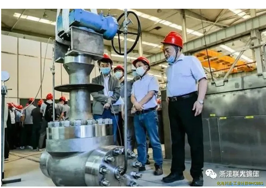

2019年12月23日,中国通用机械工业协会和昆仑能源有限公司组织专家在启东召开了LNG用阀门国产化研制新产品鉴定会。江苏神通张清双总工、茅岭峰工程师就深冷球阀和深冷蝶阀研制作了专题报告,与会专家还见证了产品的性能试验。
发表于 2022-3-27 19:56:13
2021年4月15日,由中国通用机械工业协会组织的NPS10 Class1500深冷球阀、NPS24 Class150深冷蝶阀样机鉴定会在浙江伯特利科技股份有限公司召开。
鉴定会由中国通用机械工业协会主持。鉴定委员会由合肥通用机械研究院、昆仑能源深圳液化天然气有限公司、中国石化宁波工程公司、中国寰球工程有限公司、中国石化天津LNG项目部、国家管网大连液化天然气有限公司、昆仑能源江苏液化天然气有限公司、昆仑能源京唐液化气有限公司、兰州理工大学泵阀研究中心等工程技术单位的高级专家组成。
发表于 2022-3-27 19:57:07
2020年5月27日,中国通用机械工业协会在天津组织 召开了 “LNG用关键阀门国产化研制深冷球阀、深冷蝶阀”产品鉴定会。
鉴定会由中国通用机械工业协会副会长张宗列主持,合肥通用机械研究院有限公司黄明亚副总工程师任鉴定委员会主任,此次鉴定会提供鉴定的LNG低温阀门产品为:NPS10 CL1500深冷球阀、NPS 24 CL150深冷蝶阀。鉴定组专家一致鉴定意见是:此次鉴定的“天然气液化装置关键设备国产化”—LNG用关键阀门国产化研制NPS10CL1500深冷球阀、NPS24 CL150深冷蝶阀样机的研制填补了国内空白,产品具有自主知识产权,主要技术参数和性能指标达到了国外同类产品先进水平,可在液化天然气等超低温领域推广应用。
作为此次鉴定产品的关键铸件生产商--四川恒瑞机械制造有限公司供应了NPS10 CL1500不锈钢超低温球阀阀体,阀盖;NPS24 CL150不锈钢超低温阀体,材质均为CF8M/CF3M双证产品。恒瑞公司去年收到提供国产铸件需求后即组织相关人员全力以赴用了不到2个月时间完成了:工艺设计-模拟浇注-模型制造-产品生产-射线检查-成品发货等工作且产品机械性能和化学成分一次性满足阀门超低温工况的材料技术要求。

2020年5月27日,中国通用机械工业协会在天津组织召开了天津祥嘉流体控制系统有限公司自主研制的“LNG用关键阀门国产化研制深冷球阀、深冷蝶阀”产品鉴定会。
此次鉴定会提供鉴定的LNG低温阀门产品为:NPS10 CL1500深冷球阀、NPS 24 CL150深冷蝶阀。鉴定委员会专家和各方参会代表,以及受邀参加的公司销售副总余鸣亮共同考察了天津祥嘉公司生产车间、装配车间和低温试验区,现场专家认真查看了低温试验设备和样机试验过程,了解样机各项试验指标等情况,线上专家通过现场的移动视频进行同步查看。
最后,鉴定组专家得出一致鉴定意见:由天津祥嘉流体控制系统有限公司承担的“天然气液化装置关键设备国产化”—LNG用关键阀门国产化研制NPS10CL1500深冷球阀、NPS24 CL150深冷蝶阀样机的研制填补了国内空白,产品具有自主知识产权,主要技术参数和性能指标达到了国外同类产品先进水平,可在液化天然气等超低温领域推广应用。
