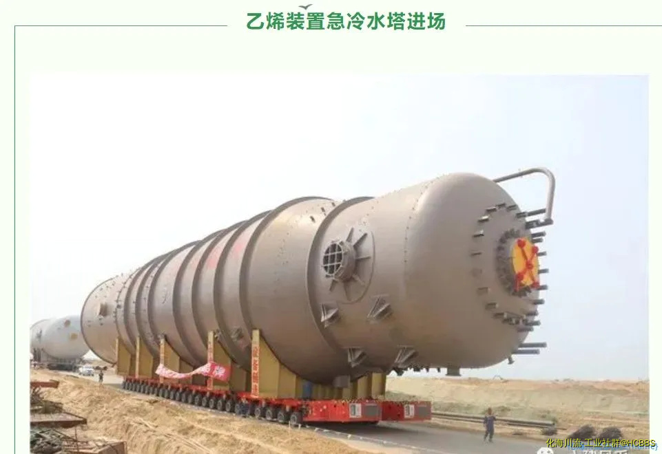

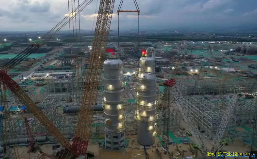

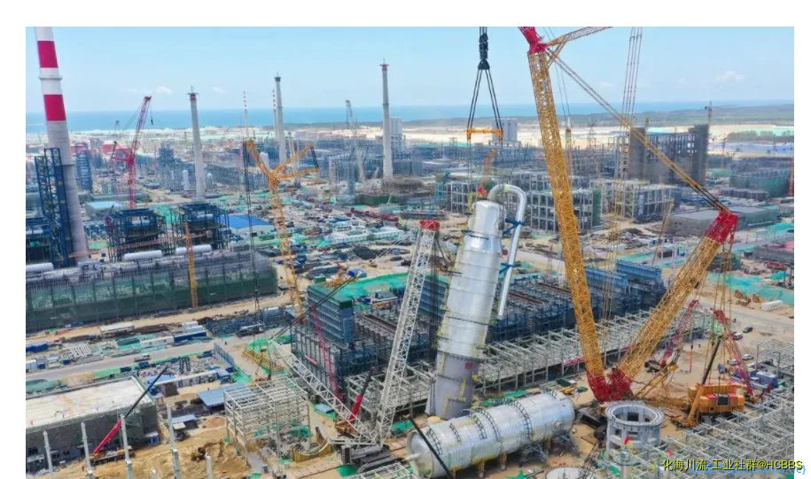

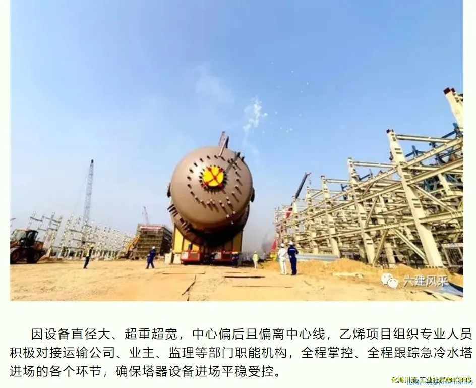

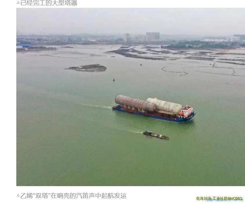

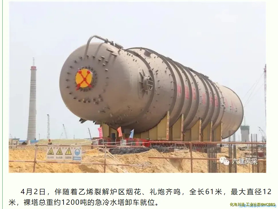

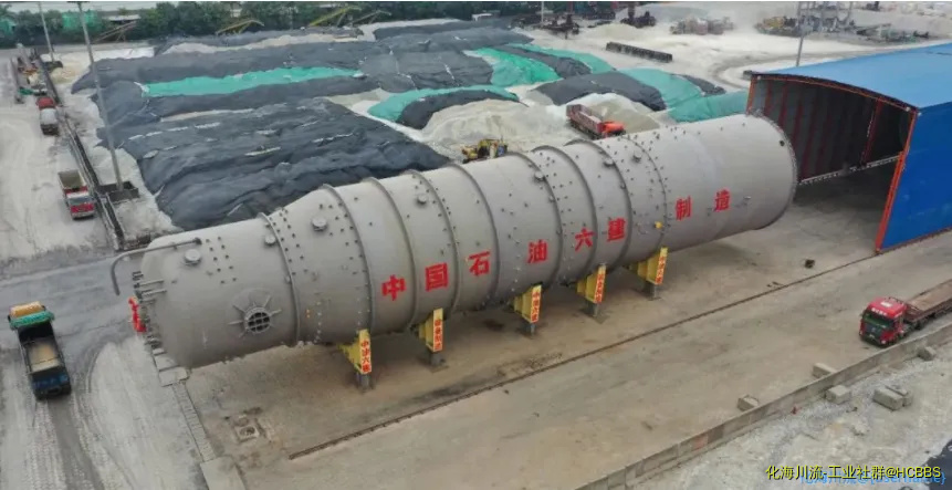

急冷水塔和急冷油塔是乙烯装置的核心塔器设备,担负着为乙烯装置近900℃的裂解气“快速降温”的重任。其中,急冷水塔高61.83米,重1250吨,急冷油塔高54.61米,重1200吨。两塔均在位于广西钦州港的寰球六建设备制造公司中加工制造,利用港口深水码头的优势,完工后整体装船,运输至广东石化炼化一体化工程项目施工现场。

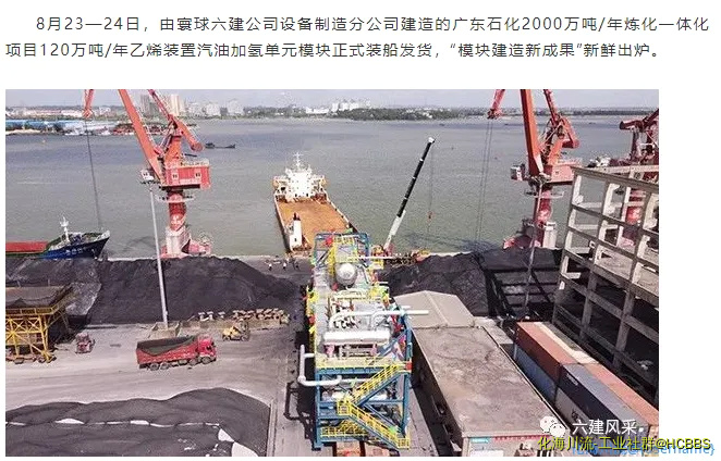

【海川模块化安装】广东石化乙烯装置汽油加氢单元模块化制作
https://bbs.hcbbs.com/thread-3313951-1-1.html

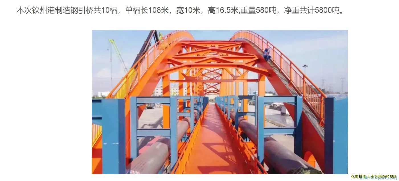

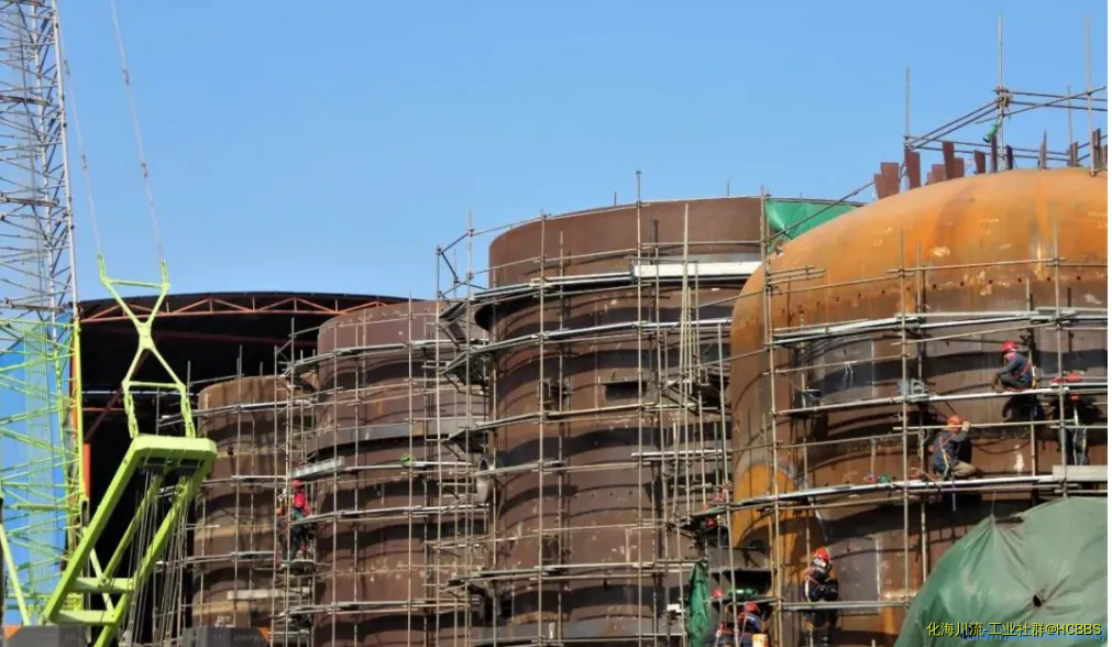

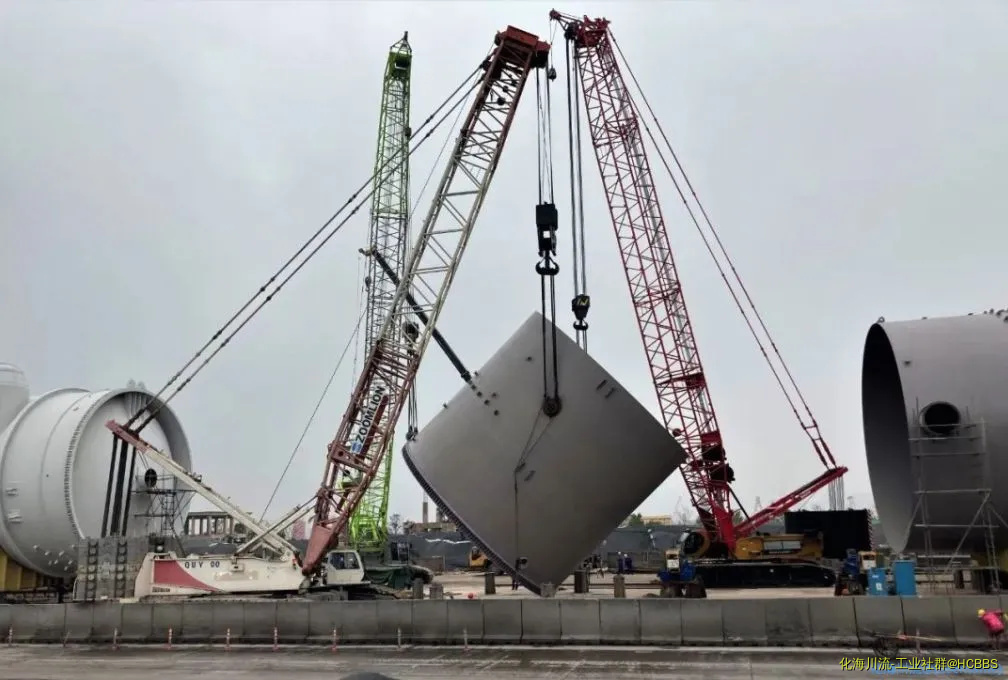

中国寰球钦州港专利设备开发制造分公司承接制作的三台催化剂罐成功发运出厂,运至钦州港中山码头滚装上船,通过海运抵达中海油东方石化海南精细化工项目120万吨/年催化裂解装置安装现场交付,创造了钦州港发运最大直径石化设备的新纪录。 此次发运的三台催化剂罐分别为冷催化剂罐、热催化剂罐、废催化剂罐,重量分别为134.5吨、143.3吨、143.4吨,直径7千毫米,是中国寰球工程公司钦州港专利设备开发制造分公司迄今为止厂内制造整体交付的直径最大的石化设备。 为确保此批超大型高端装备成功发运,钦州港专利设备开发制造分公司精心策划,周密安排,不断优化工艺方案。吊装发运前,技术主管人员进行了技术交底,对这三台设备采用分片预制,分段立式正装组焊,设备筒体采用气电立焊和埋弧自动焊进行焊接,最后一道合拢焊缝采用卧式组装法组装,并采用埋弧自动焊进行焊接,达到焊接效率高,焊缝成型美观,焊缝内部质量稳定的良好效果,确保装车、发运的顺畅和安全。 据悉,钦州港专利设备开发制造分公司承接的海南精细化工项目设备制造任务共包括原料预处理装置、催化裂解装置、制氢装置、裂解柴油加氢装置共计70台超限热处理设备。随着三台最大直径催化剂罐的成功问世,标志着钦州港专利设备开发制造分公司的制造技术已达到国内同类产品的领先水平,为公司进军化工重大技术装备领域的高端产品拉开了帷幕。
