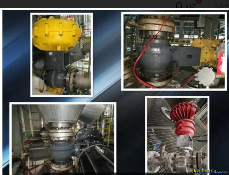

************************************2019年10月重庆川仪调节阀有限公司设计制造的一批PDS高频球阀,在中国石油四川石化45万吨/年聚丙烯装置项目上替代进口产品开车至今,使用效果良好,获得用户的高度赞扬,“密封性好,运行稳定,使用性能与原国外进口的高频阀相当”。
聚丙烯PDS系统对阀门要求极高,装置内介质气固双相,聚丙烯超细粉料具有自聚性,极易在阀门零件间隙堆积造成阀门卡堵,轻则引发管道堵塞,要求阀门动作频率高,每2-3分钟开关一次,动作时间小于2.5秒。本批PDS高频球阀台数多、口径大、使用位置关键,尤其是D阀和E阀,是聚丙烯PDS系统装置中工况最苛刻、作用最关键的阀门。
为了替代进口,从接到合同订单开始,川仪调节阀公司球阀劳模创新工作室的设计师们就一遍遍的研究资料,讨论方案,反复试验论证,终于研发制造出具有优良耐磨性、抗粘结、抗氧化特性以及防火,防静电、防尘、低逸散结构的PDS高频阀。本次高频球阀成功稳定运行,代表着重庆川仪在替代进口PDS高频球阀国产化道路上又迈出了可喜的一步。

安特威阀门公司同时,为了追求更卓越的耐磨性能和更低的摩擦系数,提高高频球阀的性能,他们还和国际专业公司合作进行了深入的合作,成功开发了一种新型的复合涂层Fslloy30,经试验表明,Fslloy30涂层比Fslloy28具有更哟的耐磨性;而且摩擦系数低10%以上,能有效的减少蠕变,且能始终保持稳定,这对提高密封面寿命及稳定开关扭矩的作用是显而易见的。采用Fslloy30涂层的阀体和阀座,在模拟现场工况条件下开关200万次以后,密封面依旧光亮如新,阀门扭矩无明显增加现象。
安特威阀门的高频球阀在神华宁煤应用项目中P/PE装置PDS下料系统中,采用Fslloy28涂层的阀球和阀座,在使用了10个月(开关80万次左右)以后,密封面仍无划伤痕迹,阀门开关顺畅,泄漏等等级依旧在ASMEB16,104级以上,取得了明显应用效果,与他们原来采用国外同类产品性能更优越,因而神华宁煤装置中全部采用他们高频球阀。

PDS阀门目前来讲最好的还是进口的 福斯的,不知道国产的这个最后长周期运行情况如何,能否保证最少200万次的正常频繁开关
