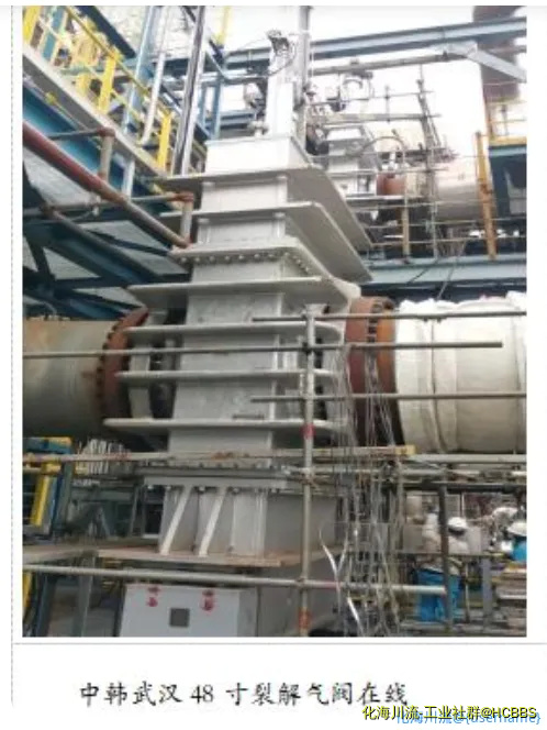

某厂裂解气大阀图片
https://bbs.hcbbs.com/thread-607831-1-1.html
(出处: 化海川流-海川化工论坛网)

十多年前的,应该是进口的吧

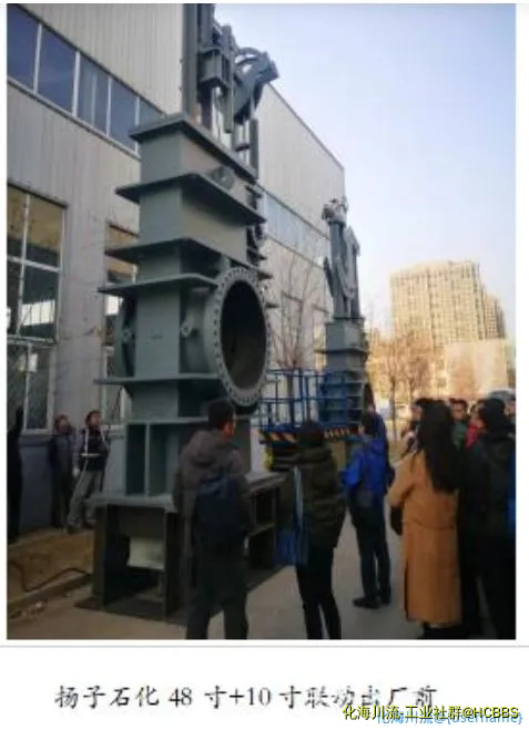

三楼四楼就是北京中航化安全阀公司的产品  详情 回复 发表于 2022-3-12 13:58

三楼四楼就是北京中航化安全阀公司的产品
