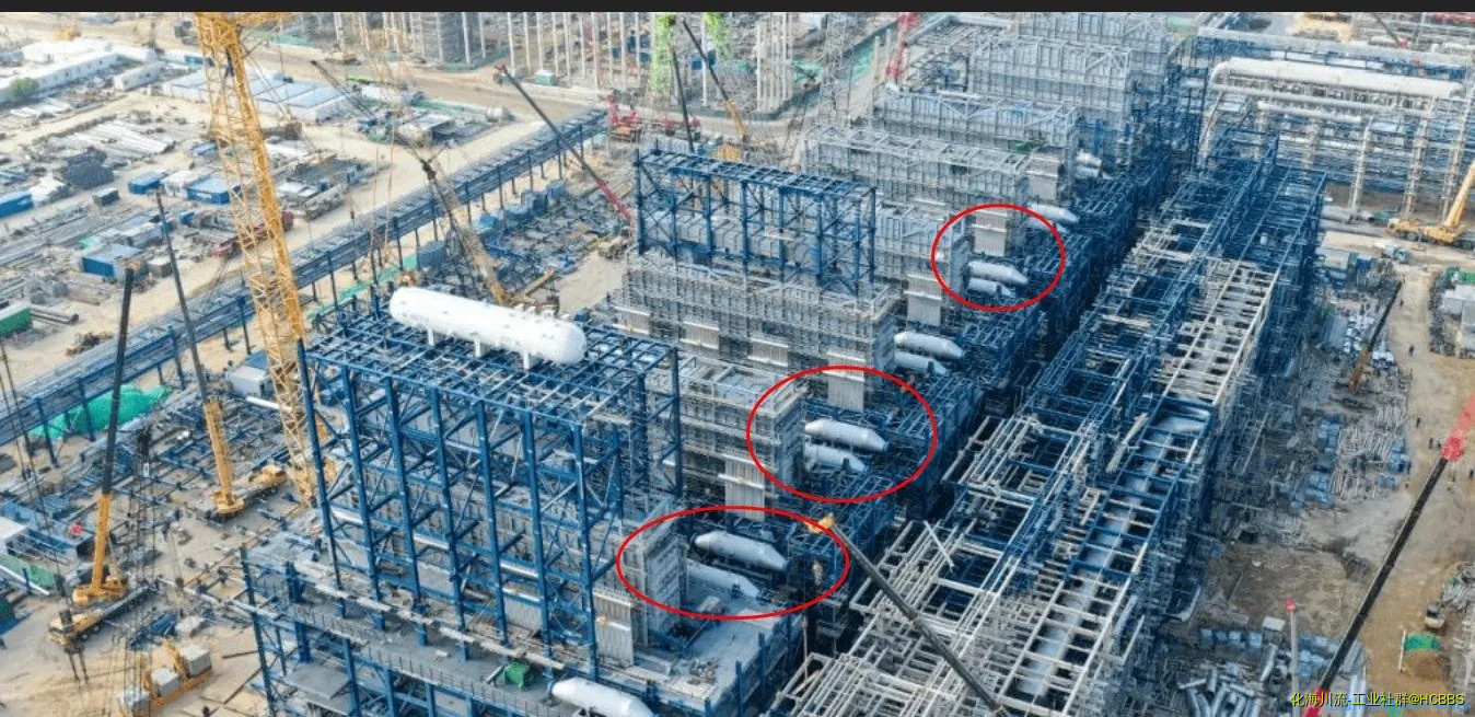

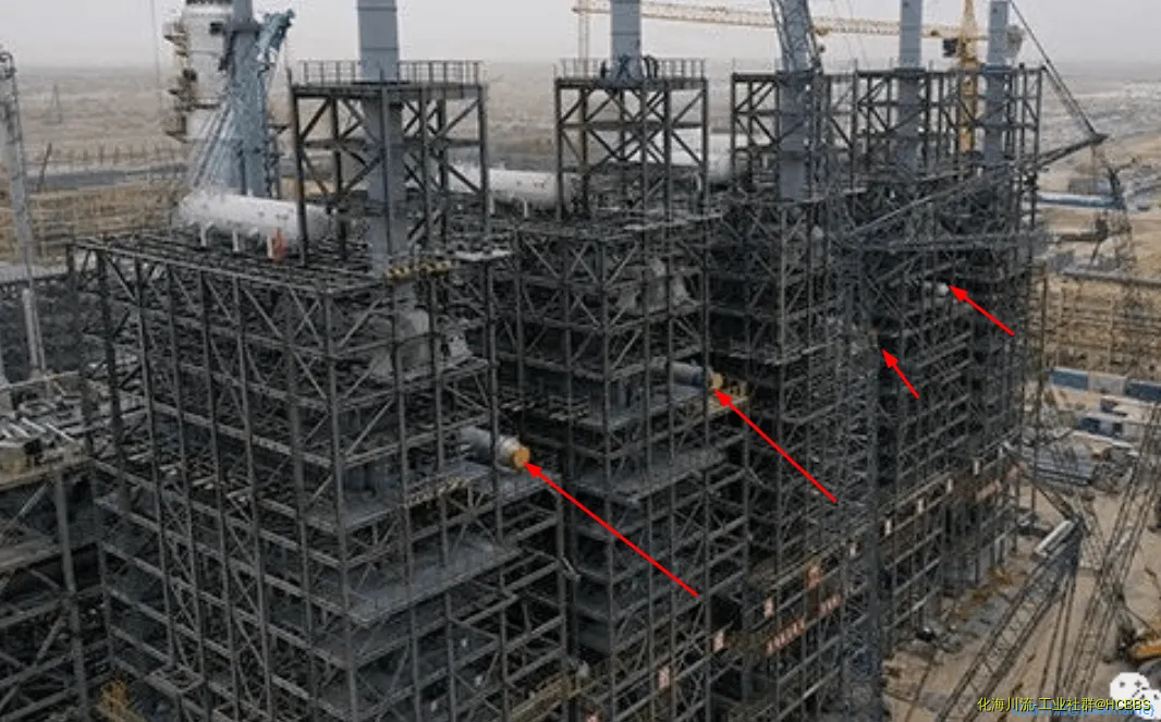

[资源分享] 【乙烯裂解】这些在裂解炉辐射段上面像梭子一样的设备是什么设备?
2.3K |15
发表于 2022-3-6 14:29:00
中原人 + 10 感谢分享
发表于 2022-3-6 14:46:43
这个可能是三级急冷换热器  详情 回复 发表于 2022-4-3 07:59
废热锅炉?
发表于 2022-3-6 15:20:27
好像是,有的没有  详情 回复 发表于 2022-3-6 16:11
二级急冷器吧
发表于 2022-3-6 15:53:32
有点像  详情 回复 发表于 2022-3-6 16:11
有点像
发表于 2022-3-6 16:11:10
好像是,有的没有

发表于 2022-3-6 16:29:16
余热锅炉
发表于 2022-3-6 20:51:57
第二余热锅炉???  详情 回复 发表于 2022-3-6 20:54

第二余热锅炉???

二级,三级废锅

MrleeyulVIP会员 VIP会员 | 显示全部楼层       最后访问IP山东省
这个应该是二级急冷换热器
发表于 2022-4-3 07:59:05
这个可能是三级急冷换热器
