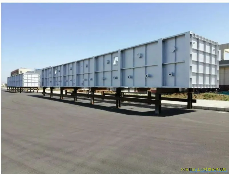

SCR模块是SCR模块是裂解炉对流段脱硝系统的关键设备,其本身的制造精度要求极高,总尺寸25.8m的模块要保证墙板平面度小于5mm,任意柱间距偏差小于3mm,模块总尺寸偏差小于5mm。这对我们长期从事施工项目的企业来说,是一个非常大的挑战,并且SCR模块上下段模块均由其他厂家生产,最后的合模工作尤为关键,这就要求我们在制作过程中一定要精益求精,严格控制好模块的尺寸偏差,只有这样才能确保模块安装一次性就位。
