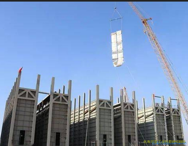

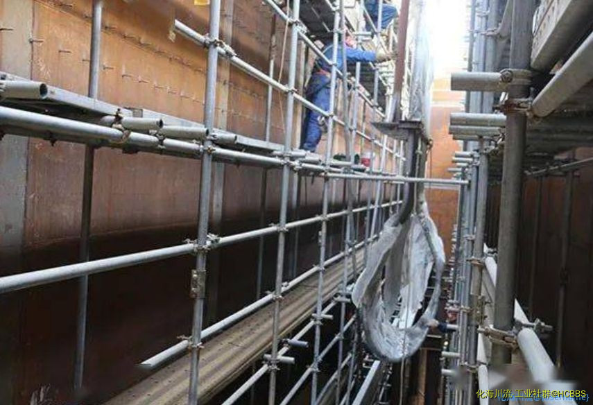

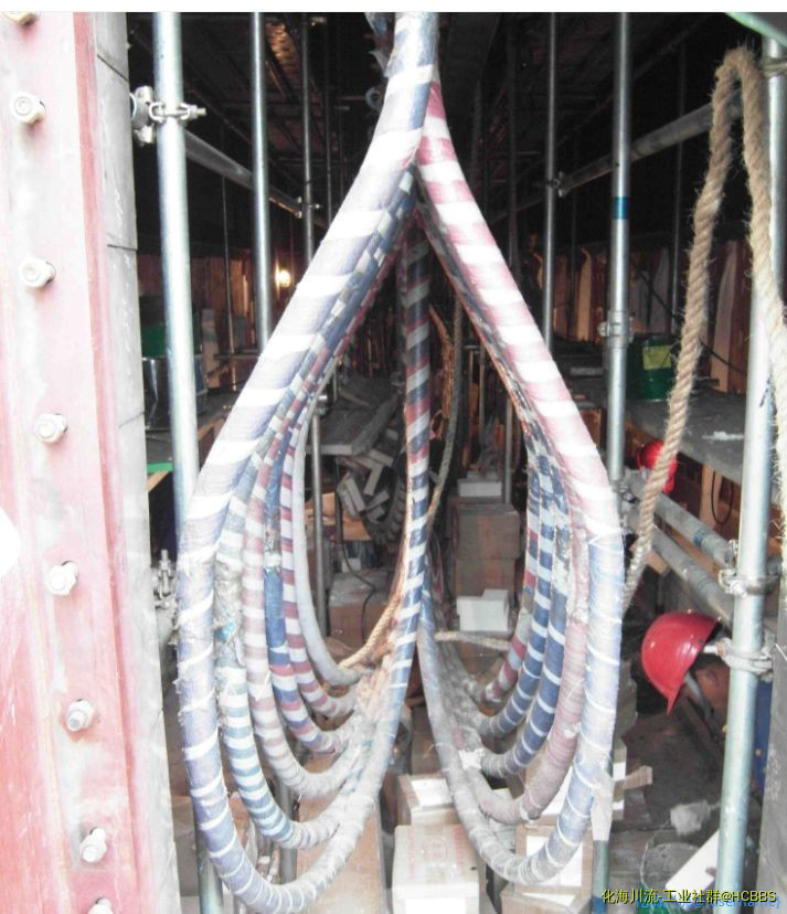

广东炼化的炉管

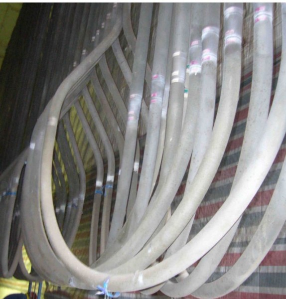

乙烯裂解炉辐射段炉管主要材质是离心浇铸合金炉管,根据各家裂解炉工艺包提供商提供炉型、炉温,合金炉管含C、Si、Cr、Mn、Ni等等,略有不同。

国内生产厂家主要有:
江苏标新久保田工业公司、惠生(扬州)化工机械有限公司、烟台百思特炉管厂

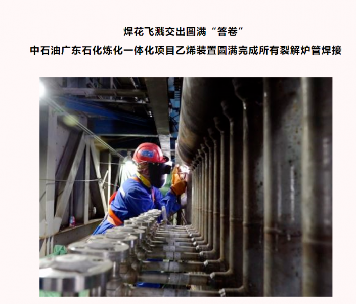

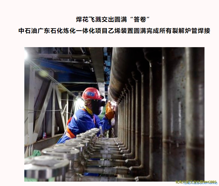

广东石化乙烯装置共设置6台双炉膛液体炉,2台双炉膛气体炉,规模均为20万吨/年,液体炉单体规模为国内最大。每台裂解炉辐射段分A、B两个辐射室。8台裂解炉共1456根炉管。
  裂解炉炉管材质为CrNi合金,材质特殊、焊接难度大,广东石化公司化工生产一部在每天的工程例会上将炉管焊接作为重点工作推进,及时组织总包、监理、PMC专业工程师对炉管焊接氩气质量、湿度、防风措施进行检查,严把炉管一次焊接成功率,并安排专人进行跟踪。
