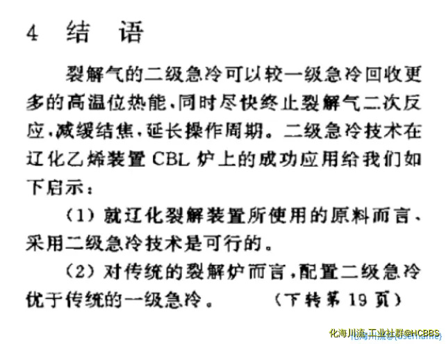

[资源分享] 【乙烯裂解】裂解炉上边的二急冷是什么设备?有图片吗??
2.2K |12
发表于 2022-3-1 20:31:27
乙烯装置裂解气的二级急冷技术及其在辽化乙烯装置上的应用.工艺考核表明,二级急冷可以较一级急冷回收更多的高温位热能,同时能尽快地终止裂解气二次反应,减缓结焦,延长操作周期.

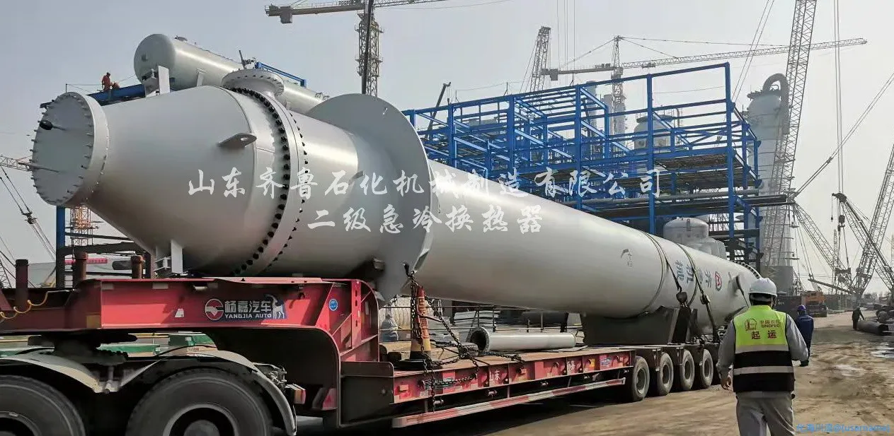

MrleeyulVIP会员 VIP会员 | 显示全部楼层       最后访问IP山东省
这是我们做的二级急冷换热器

6688fansVIP会员 VIP会员 化海川流M | 显示全部楼层       最后访问IP辽宁省
二废,三废,裂解气和锅炉给水换热。
