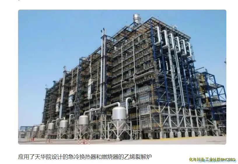

乙烯裂解炉是乙烯装置的龙头,急冷换热器系统和燃烧系统是乙烯裂解炉中的关键设备。天华院具体承担裂解炉用“急冷换热器系统”和“燃烧系统”研制和设计工作。天华院研发人员充分发挥该院在裂解炉用急冷系统和燃烧系统研发方面技术优势,通过采用最先进的线性结构,使急冷换热器具有换热管管径大、质量流速低、阻力降小、出口温度低、蒸汽产量高、操作周期长等优点;采用燃料分级、烟气再循环技术,开发出低NOx燃烧器,满足裂解炉工艺和环保要求。
该成果是一项在应用基础研究、高选择性裂解技术、高效分离技术、高效催化剂技术、绿色高效专项技术、重大装备设计与制造技术等领域实现全面创新的新型技术成果。该项成果建立了完整的乙烯全流程研发平台、模型及数据库;开发了裂解、高效分离、新型催化剂及绿色高效的节能减排综合利用配套技术。该成套技术总体处于国际领先水平,引领了乙烯技术持续创新,推动乙烯产业及下游相关产业的快速发展,经济效益及社会效益十分显著。
目前,天华院已开发出先进的线性急冷换热器500多台、新型大能力急冷换热器100多台、低NOx燃烧器2000多台,目前已全部投入运行,广受用户好评。
发表于 2022-3-9 11:05:01

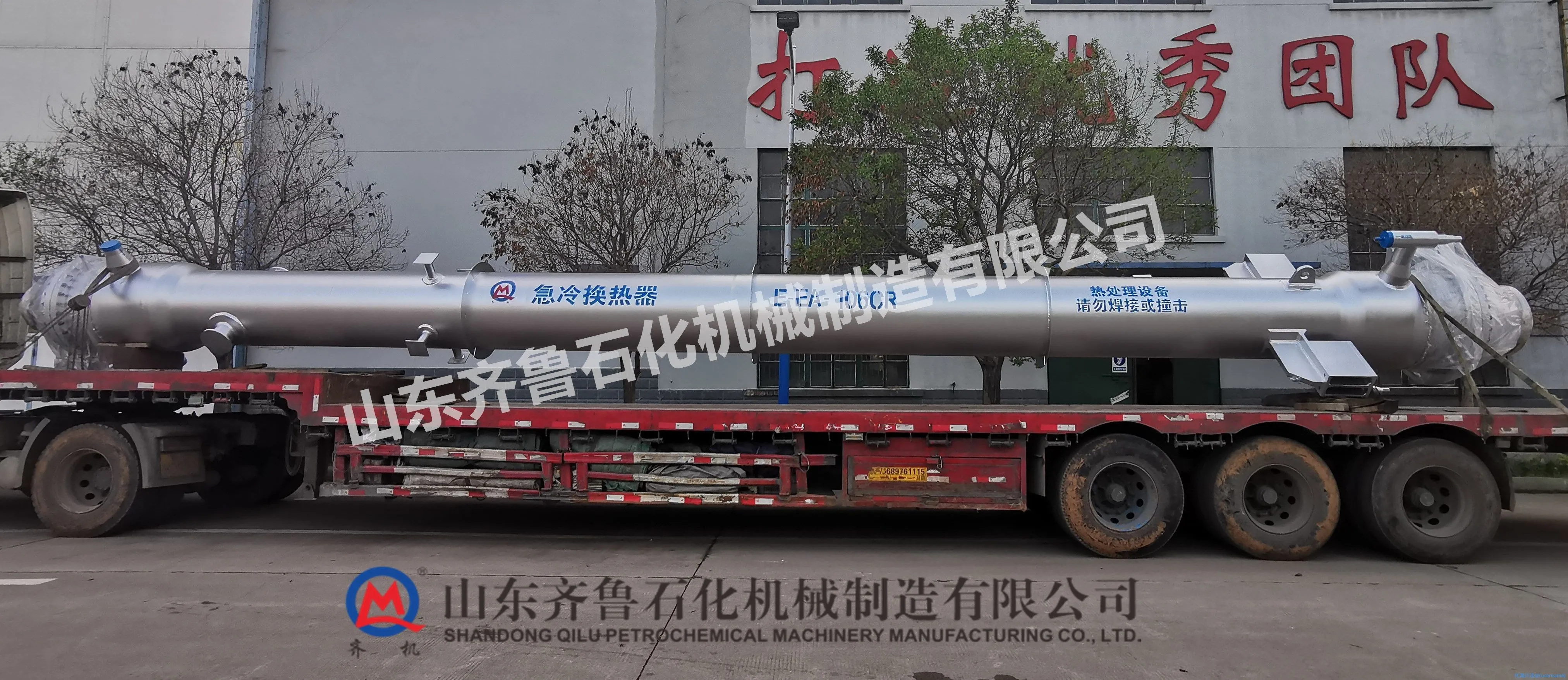

发表于 2022-3-19 18:45:22
发表于 2022-3-19 18:46:04
MrleeyulVIP会员 VIP会员 | 显示全部楼层       最后访问IP山东省
这是一级急冷换热器-薄管板型,采用深孔焊的结构形式,这些年此类设备做了一百多台了吧
发表于 2022-3-20 16:43:11
