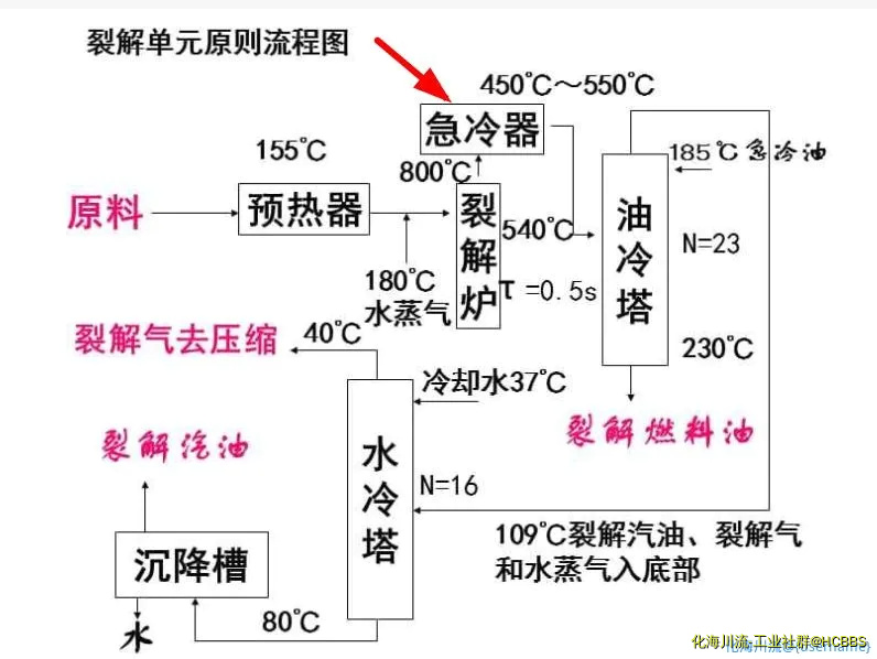

乙烯裂解炉裂解气出口接一急冷,一急冷起到什么作用??

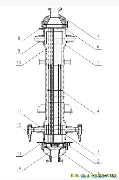

急冷换热器是乙烯裂解炉上工艺性非常强的设备,它要求在极短的时间内迅速冷却高温裂解气,防止发生二次反应,减少目的烯烃的损失,同时回收高位热能。管壳式急冷换热器分为管程和壳程,其管程介质为高温裂解气,壳程介质为冷却水。其通常的流程是:高温裂解气经入口封头进入换热管,来自高压汽包的冷却水经锅炉给水接管进入到筒体形成的壳程空间进行换热,急冷后的裂解气进入出口封头并离开急冷换热器,而冷却水在换热后以水汽混合物的形式经水汽出口接管离开急冷换热器。管壳式换热器采用管板来分隔管程和壳程,并采用法兰连接或者焊接的方法来与入口封头、出口封头连接。运行期间,管板处承受较大的温差应力,管板与换热管的连接处由于金属壁温的不同也会产生膨胀热应力。已有技术中,出现过一种采用加强型薄管板来解决上述问题,通过一个厚管板来承受壳程较高的压力,再通过一个薄管板与换热管焊接使得金属壁温处于较低的水平,两个管板之间通过拉筋相连。这种加强型薄管板的缺点是结构复杂,制造难度大,成本高,同时,对于大直径的急冷换热器,由于管板水侧为平面,沉积于壳程底部的污渍以及积聚于壳程顶部的水汽不易排除,进而引起腐蚀并损害设备。

还有叫第一废热锅炉的

0月3日,在一台1000吨履带吊主吊和一台80吨履带吊遛尾的配合下,十建承建的烟台万华100万吨/年乙烯裂解炉第一台急冷器吊装稳妥就位,拉开了裂解炉急冷器安装的序幕。
该乙烯项目裂解炉共6台,其中1至5号裂解炉每台包括8台一级急冷器和2台二级急冷器,一级急冷器规格为24米×3.8米,重30吨;二级急冷器为14米×2.2米,重56.1吨。6号裂解炉包括3台一级急冷器和2台二级急冷器,其中一级急冷器规格为21米×7米,重24吨,二级急冷器规格为7.6米×2米,重28吨和14米×2.5米,重52吨。
急冷器全部为德国Borsig公司生产,作为进口设备,制造精密,包装严谨,一台30余吨的急冷器用于成品保护的木材和用于卸车的工装就分别达到3吨多重,吊装要求极其严格。该设备的吊装面临许多难点,一是钢结构已全部完成,急冷器吊装需要穿插性安装,不允许出现磕碰;其次是吊装高度达到55米以上,对天气的风力影响非常敏感,在天气允许的情况下要求吊装人员见缝插针,迅速吊装就位。

Borsig生产的这是管排式的夹套急冷换热器。和上图不一样的形式。24米是高度,3.8米是宽度。  详情 回复 发表于 2022-3-10 17:35

发表于 2022-3-10 17:26:30
沙漠里的游鱼 发表于 2022-3-1 20:22
0月3日,在一台1000吨履带吊主吊和一台80吨履带吊遛尾的配合下,十建承建的烟台万华100万吨/年乙烯裂解炉第 ...
发表于 2022-3-10 17:35:33
常见的是立式的,你说的是卧式的  详情 回复 发表于 2022-3-10 17:40
常见的是立式的,你说的是卧式的
发表于 2022-3-10 17:40:27
上面那个24米高的就是立式的,卧式的一般是二级急冷。  详情 回复 发表于 2022-3-10 20:22
沙漠里的游鱼 发表于 2022-3-10 17:40
常见的是立式的,你说的是卧式的
发表于 2022-3-10 20:22:26
