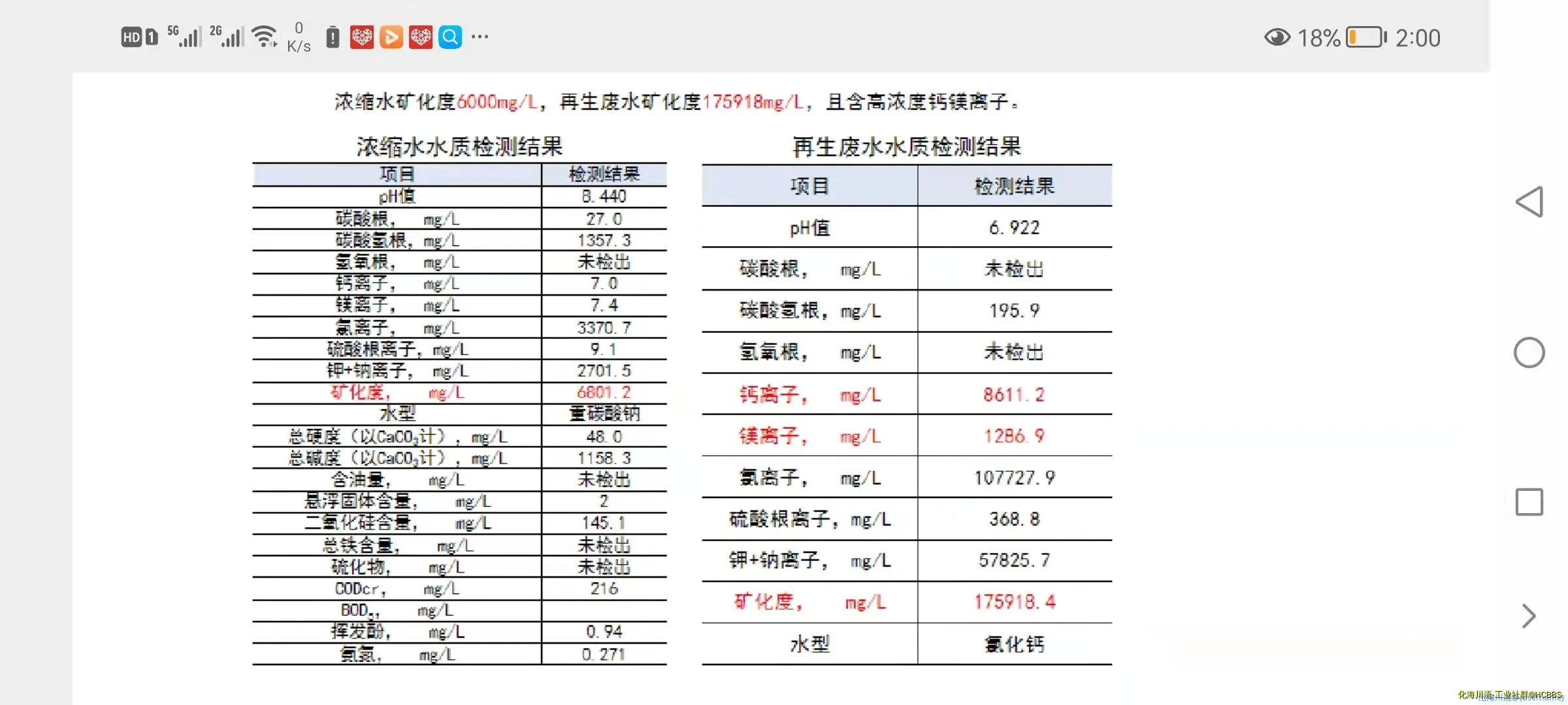

3e118ec7405d8f2f9af5e2cd0ae5570.webp 水要处理,求大神给个意见  设备只有低温蒸发。有什么好的意见

如果可实行,会有答谢。或者有这个处理经验的处理公司也可以给个性价比高的处理方案。

真空度多少,多少度蒸发?别告诉我主材质用的不锈钢,怎么也得钛

1、材质需要控制,氯离子高需要钛材;
2、进水PH需要调节,你这个铵根少,可以将PH调高,减少腐蚀,同时减少碳酸氢根盐类的低溶解度导致的结晶堵塞和结晶冲刷腐蚀;
3、随着蒸发进行PH变化曲线要掌握;
4、可以挂片腐蚀实验同步进行验证。

水量多大?建议钾钠分盐,实现氯化钾资源化。覆盖投资及运营成本。18669833633.微信同号。
