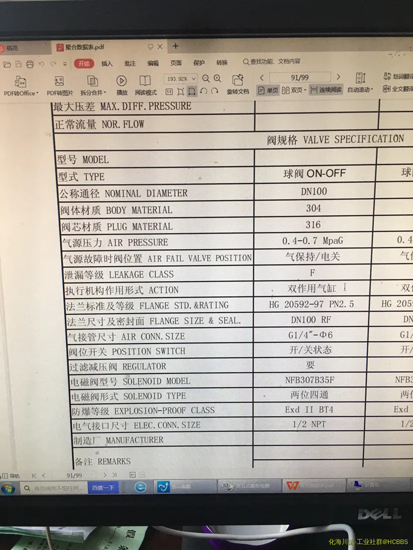

厂里报了一台阀门,气缸为双作用,故障位置为气保持/电关,买回来的阀门是电磁阀得电阀门开,失电阀门关,但现场原来阀门信号为得电阀门关,失电阀门开,我数据表应该怎么填写才对,哪儿填错了,大家指导下

可以把电磁阀安装方向换一下,也可以把执行机构脱开把阀杆转90度。

13835527577楼主 VIP会员 VIP会员 | 显示全部楼层       最后访问IP山西省
知道可以改气路管,如果下次报,我应该怎么填写,买回来才能是失电开,得电关
发表于 2022-2-22 18:52:50
qinyimanVIP会员 VIP会员 | 显示全部楼层       最后访问IP浙江省
我觉得你提的表没问题,已经写明了失电关。厂家发的不对

我其实是想买失电开,得电关的,数据表应该怎么写,我填错了,不知道该怎么写

增加一栏   作用形式:气开/气关
发表于 2022-2-23 08:41:33
“故障位置为气保持/电关”的含义是:因为故障失去气信号保持/失去电信号关闭。
发表于 2022-2-23 11:58:46
海川工程师(荣誉)  |  头衔:  TA未设置
故障位置为“气保持/电关”,是一个不严谨的提法。
气保持/电关让我来猜,应该是“失气保持/得电关闭”。
气动阀一般没有得气保持的要求,所以比较容易把气保持理解为失气保持;
电关,依据x i惯的气开、气闭的说法,可以认为电关就是指得电关闭。
严谨的标注应该将 得、失 之类的字眼写上,不用省那几个字。
发表于 2022-2-23 16:28:49
baihongliang002VIP会员 VIP会员 化海川流M | 显示全部楼层       最后访问IP江苏省
气保持/电关说法不严谨。在气保持/电关后面写上见备注。备注栏注明电磁阀失电时阀门开启。

双作用气缸失气保持是可以,如果想要失电开,就改气路,备注电磁阀失电阀门为开位。不过有个问题想问,如果电和气同时断了,你这个故障安全位就是保持吗。假如当前是关位,电磁阀得电状态,全厂停电的时候,气和电同时没有,双作用气缸又保持在关位,故障位置想要开,没法实现了呀,一般得电是关位的是不是连锁的或者SIS仪表,你有没有考虑加储气罐满足最后的一个开的动作。补充一下,一般电的方面有UPS可以满足电磁阀的动作,但是气源动力不敢保证,所以你的这个故障安全位有两个,一个是失气就保持,一个是失电开但是得有气。
发表于 2022-2-24 09:08:20
你这个描述确实有问题,气缸为双作用,那么就是非弹簧复位,电磁阀应该是2位5通,既然是双作用,那么失电故障形式和失气故障是不一样的,失气故障应该是保持型,即FL,失电故障形式可以选择FO或FC,你的真实要求应该是失电故障形式为FO,如果你想用该阀门,那么,只需要将电磁阀翻转180度安装即可,即将A出气口和B出气口互换,就可以实现了,但是我不知道你为何不选单作用气缸,选双作用干什么用?

双气缸才能断电断气实现保位功能,单气缸断电断气就恢复到故障安全阀位(就是常说的FO/FC);楼主这个数据表应增加一栏阀门故障形式,标明故障形式本数据表应写成FO,这样当电磁阀嘚电状态是关闭阀门,失电打开。另外故障保位的电磁阀的确应该是二位五通的电磁阀
发表于 2022-2-25 10:57:18
气缸用错了,你买的是气开型的(就是给信号,阀门打开),原来的是气关型的(给信号,阀门关闭)

他这个故障状态 两个位置 是矛盾的,既要保持正常位关,又要故障位开,问题在这,不然的话单作用气缸就行

故障位置那一栏写明白一点,  失气保持,失电开启。

气开阀就是失电关得电开

应该买单作用气缸,不应该买双作用气缸。

看你描述的功能,应该是单作用阀门就可以哈,一般写FC或者FO就行,实在不行你再补充完整些,FC(失电失气阀关) FO(失电失气阀开)。FC一般指的是电磁阀失电 气源断气 阀门关闭,FO一般指电磁阀失电,气源断气,阀门开启

故障位置开(失电):FO
故障位置关(失电):FC

故障位写FO就行了
