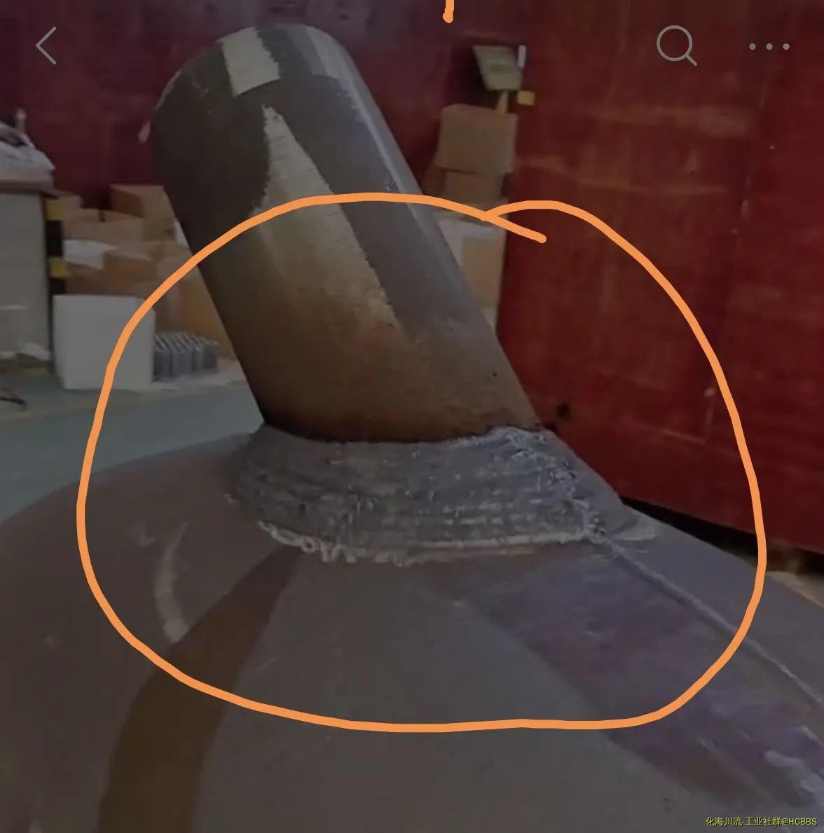

大家看看这个支管焊接怎么样?

应该说焊的是没的说,好手艺
若论其它就不好说了

这个开口位置是不是有问题  详情 回复 发表于 2022-2-20 09:41
这个开口位置是不是有问题

除非这个是个超厚的容器,若是一般的厚度小的是要出问题的。比如要设置加强版一类的。  详情 回复 发表于 2022-2-20 19:36

容器上应避开焊缝位置开口

焊缝这么高,这么厚

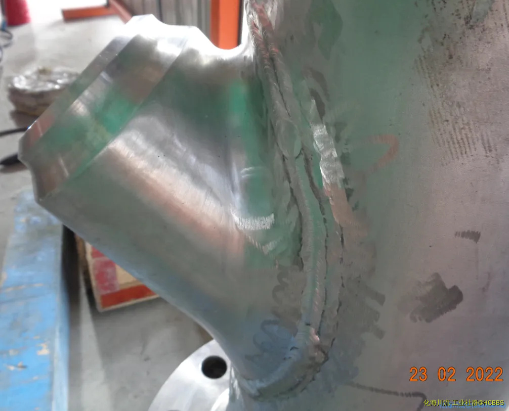

这个地方现在好多都采用 [attachimg]2959743[/attachimg]  详情 回复 发表于 2022-2-23 18:44
这个位置用一个管台好不好???  详情 回复 发表于 2022-2-20 16:06

看主管的焊缝,厚度应该不是很厚  详情 回复 发表于 2022-2-20 19:39

那就是问题了吧,是不是还要有个三角板插入锐角之中作为拉筋加强,,,,,。反正看着不舒服  详情 回复 发表于 2022-2-20 20:04

开孔开在主管焊缝上了(一般不宜在焊缝上开孔),焊缝对焊太高,会产生应力集中。
发表于 2022-2-21 08:23:28
孔开的筒节头也太近了,还在焊缝上;焊接接头怎么会在筒体焊缝处也有像接头一样的?那个焊角在看到这侧挺大的。

最好避开筒体焊缝,支管受力的话加个肋

这个地方现在好多都采用

1: 看纵缝宽度,此筒体厚度约10mm;
2:纵缝属于A类缝,不宜开孔,如必须开孔,则周围2倍开孔直径100%RT;
3:无阀门则压力对等原理,支管也是等压,则支管约4-5mm左右,
4:角焊缝焊脚过高,应力过度集中;
5:99.9%确信没有全焊透;99.9%确信管工焊工都不是很专业;
应该判不合格;
当然,如果楼主的质量要求接受限低的话,且管道无压,介质无害,可以一用。

看GC1支管台焊接;全焊透,特殊支管台。100%RT。

楼上几位都说“焊脚高度过高,产生应力集中”我比较有疑问。
首先,AB类焊缝才考虑“余高”,GB150.4的余高亦是针对AB类焊缝才提出,而此讨论内容的焊缝并非其内容;
其次,在焊接节点结构中,无论是GB150,还是HG20583对此焊脚高度都是提出最小要求,并未提出其“上限”的规定
最后,此焊脚高度,可纳入开孔补强计算A3的范围内,多层多道焊,下一层对上一层焊道其了热处理作用,规规矩矩做的话,是可以避免应力集中的
发表于 2022-2-24 08:55:59
虽然是多道焊接有消应力的作用,但是这个位置这样大的焊缝,填充量,必然带来较大焊缝收缩及相应的应力,也不好  详情 回复 发表于 2022-2-26 18:33

锐角处的焊缝探伤困难,我们一开始也用这种,后来改用带翻边的特殊管台。下面的照片。
发表于 2022-2-24 08:56:46
现在都选用标准件了  详情 回复 发表于 2022-2-26 18:31

焊接质量没有问题,开孔位置不应该在母管焊缝的位置,但是母管使用这种有缝管,那么压力应该是不高,而且这种有角度的支管焊接,又没有合适的支管台,所以这么焊接开孔也无可厚非
发表于 2022-2-25 09:06:38
开孔位置不应该在母管焊缝的位置这个是一个基本原则 看来工程师已经忽略了 这个是一个硬伤  详情 回复 发表于 2022-2-26 18:30
