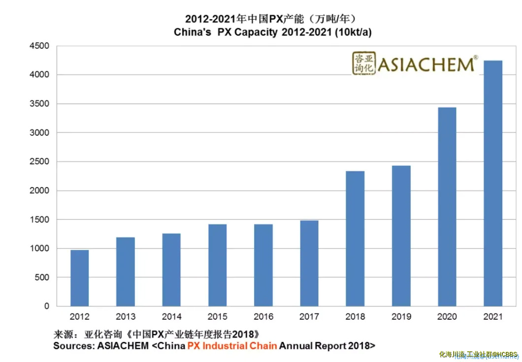

2010年至2020年中国PX年进口量从352.7万t增长至1386.1万t,增长了2.93倍;中国PX产能从726万t增长至2665万t,增长了2.67倍;全球PX产能从3670万t增长至6763万t,增长了84%;中国PTA产能从1612万t增长至6292万t,增长了2.9倍;中国聚合产能从2884万t增长至6311万t,增长了1.19倍。(以上数据源自隆众资讯及中纤网)。
产能扩张速度的差异使得近年来产能扩张迅速的上中游PX和PTA向下游聚酯环节让利。聚酯瓶片行业2012-2015年持续亏损,2016年开始好转,2017年开始出现了较为丰厚的加工利润,聚酯长丝和短纤2017-2020年也均有较理想的利润。
若2022年维持2020年全年1386t的PX进口量,则2022年中国PX开工率将降至61%左右。中国PX装置将寄希望于国内新装置淘汰国内外的旧产能,以国内产量排挤、替代进口量,降低PX进口依存度。另外,聚酯方面的出口量可提升国内聚酯开工率约5个百分点至77.5%左右。
