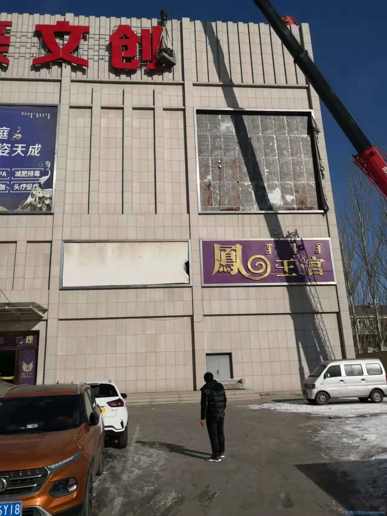

早晨去遛弯,一出门发现旁边一家商场进行招牌安装和瓷砖装饰,吊车吊着自制吊笼在20多米高的地方进行作业,提醒了包工头存在安全隐患,包工头说没事,老大爷你放心吧!
请大家讨论如下问题:
1、现场存在什么安全隐患?
2、商场装修高处作业应该谁来监管?
3、全国此类情况比比皆是,**监管部门应该如何统筹管理和要求?
4、遛弯回来上午十点钟吊笼掉下来,死两个人!如何定性事故责任?
5、假如你是包工头应该如何组织此项施工?

再来说说那个包工头,看现场什么安全措施都没有,警戒线没拉,无关车辆未移除,没有指挥、没有通讯工具,甚至可能连吊钩吊绳都没有检查,更别谈吊笼的安全措施了;别人提醒他安全隐患还一个劲说没事,就是典型的无知者无畏,这样的老板这次不出事,下次也会出事;当然,他是如何承揽到此项工程的可能会涉及到很多黑的、灰的问题;
还有就是这种工程施工,采用蜘蛛人高空作业比吊笼安全多了,采用吊笼这种施工方案费钱费时又不安全。

吊车不能载人空中作业,须使用高空作业车或者吊篮,高空作业车载人笼栏和曲臂是硬连接

咋不说下面车辆啥的没移开,可能人来人往,不围作业禁区?!(吊装区域 吊装半径+1M)
就根本没做风险分析啊,作业负责人组织JHA很有必要!作业负责人明确为 承包商,业务发包方 商场委托承包商干活,应先确认资质合格与否。

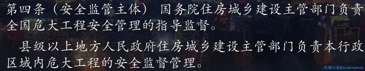

住建部37号文明确规定:危大工程属地县以上住建局负责管理。所以有人说不应该上级主管部门管理是错误的,事故已经出了,住建局难道一点也没有责任?我才不信,肯定牵连。

[attachimg]2953360[/attachimg] 看规章原文:监管部门的职责:1、发通知、提要求;2、监督检查(抽查检查);3、对违反的进行处罚。  详情 回复 发表于 2022-1-27 11:58

1,作业区隔离保护;
2,作业方法没有经过审核;
3,不能使用吊车吊动人员;
4,没有人员防坠落,物品防坠落措施;
5,没有监护;
如果这些措施都有了,做这个项目是赔钱的。
县级住建局负责安全监督管理
出事了,难道一点责任也没有?
发表于 2022-1-29 17:11:49
看监管部门是否按规章尽职履责。规章要求监管部门进行抽查、处罚及信用记录。 在本案例中,施工单位如此胆大妄为,一定是未向监管部门报备。因此监管部门只要履行了本辖区企业的抽查监督职责,就能免责。 如果上升  详情 回复 发表于 2022-2-6 08:32
没有警戒区,吊臂作业半径内有车辆,有闲杂人员。
应参照化工企业的吊装作业管理,落实作业票管理和安全风险分析。

书童 发表于 2022-1-29 17:11
县级住建局负责安全监督管理
出事了,难道一点责任也没有?
如果上升到较大以上安全生产事故,则由市级监管部门或事故调查组按责任追究制度对下级部门进行追究。
个人观点,请指正。
