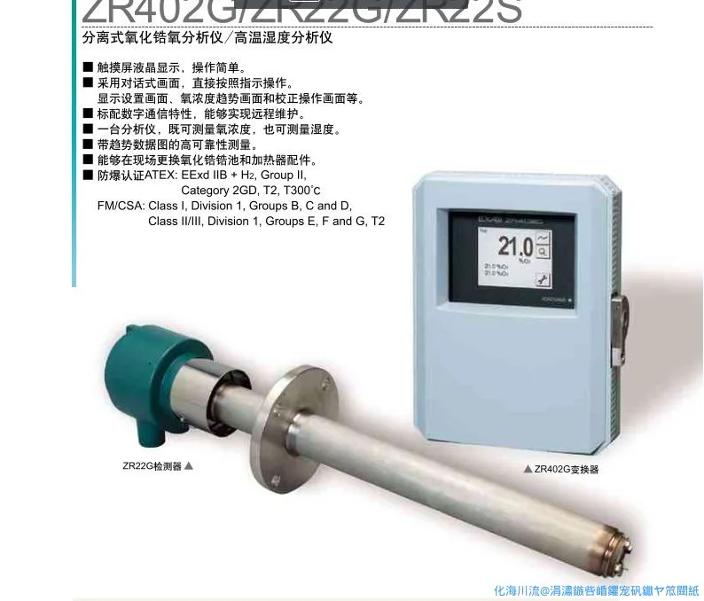

焚烧炉两块横河氧化锆,一块正常,另一块横河氧化锆校验时数值正常,但一投用再通入标气数值就比标气低,请问能哪位前辈教教我!

这种情况很大可能是炉内烟气因探头或锆池密封不好造成炉内气漏入校正气(参考气)的气路中了。
严格按安装要求,对所有管路检查密封情况,更换可能漏气的垫片即可。
如果是高温型,校正时,用于吸引样品气的空气流量可能需要关闭才行。
