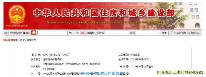

今年,住房和城乡住建部发布国家标准 GB55009-2021《燃气工程项目规范》,标准将于2022年1月1日起实施。以下为新规对家庭以及商业用气的规定内容节选,供参考:
