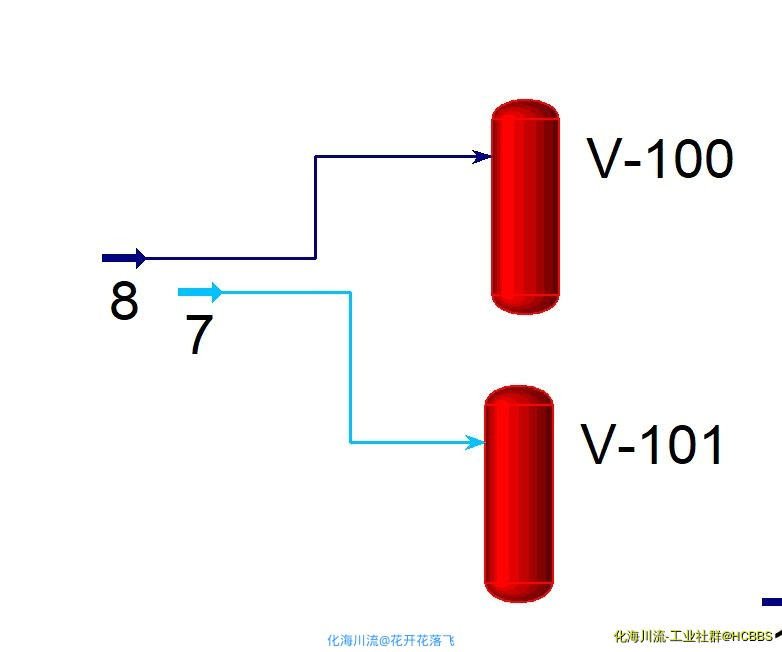

现已知8流股的参数,也已知后面两个罐的压降,如何让软件根据罐的压降自动去分配8的流量。  分流器都是手动输入比例,这个功能我用不上,也无法直接从8流股开个类似三通分流连接到第二罐上。
求大佬指点一二。

没咋看懂,不知道你想的是不是动态模式下的,定义好罐尺寸、管道尺寸等然后会根据进出口压力差计算量
