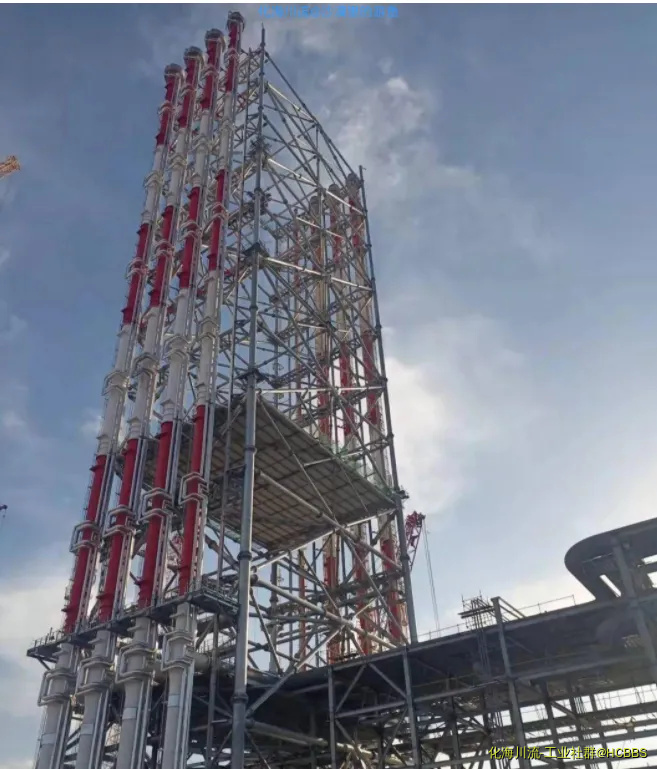

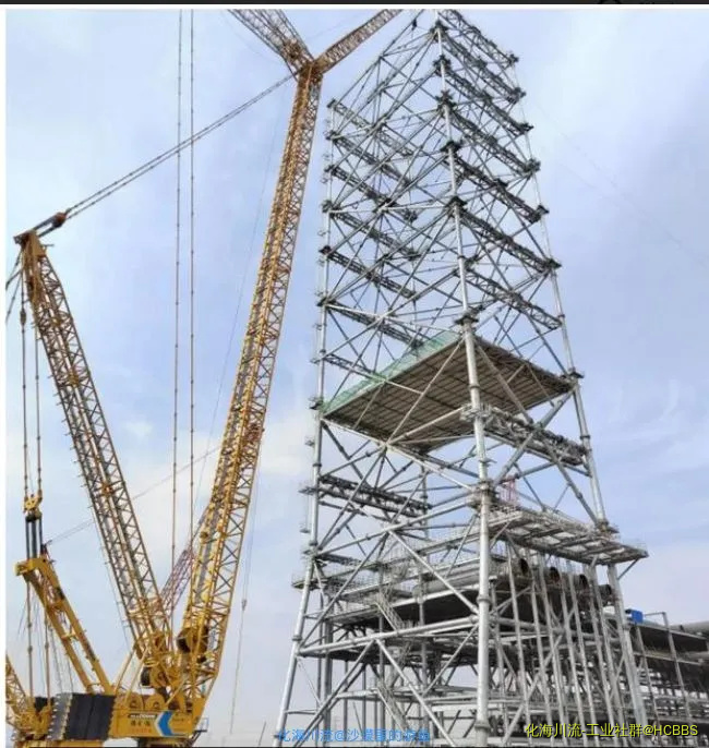

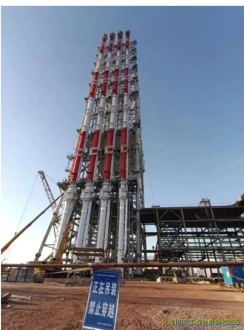

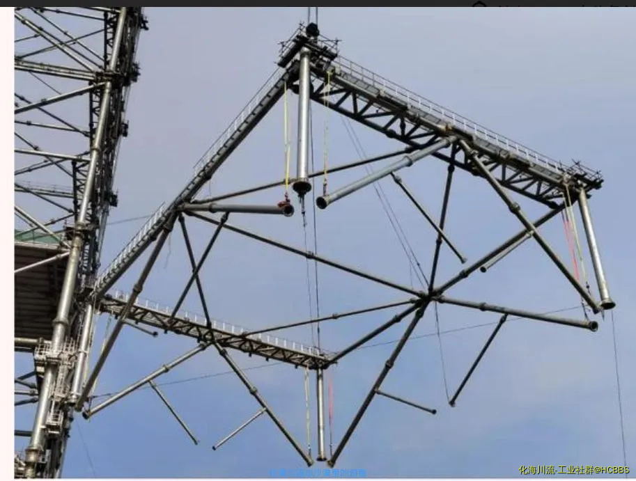

该火炬塔架是目前国内最大的火炬塔架,底部截面为36米×30米,顶部截面为36米×25米,总高度145.15米,塔架总重2200吨,塔架外部悬挂8套火炬筒体,最大直径1800毫米。塔架均为散件到货,现场拼装,分段成模块化吊装
