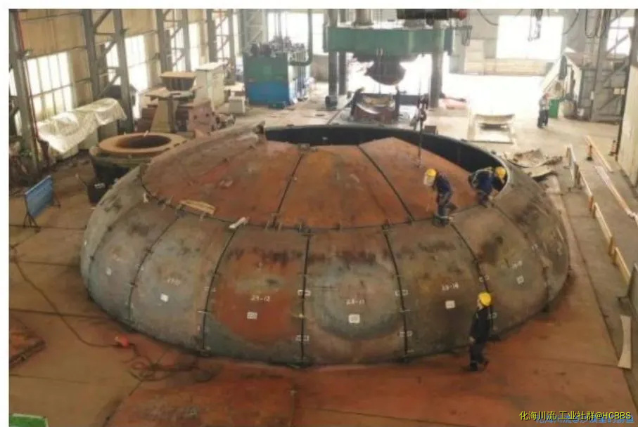

[资源分享] 直径13800mm、厚度104mm的椭圆封头焊接顺序如何确定,该如何热处理?

应该类似球罐的焊接顺序和方法,整体热处理。

加热炉?
发表于 2021-12-19 15:56:43
外部软质保温材料,内部燃油雾化内燃。  详情 回复 发表于 2021-12-19 18:43

猜猜看,这个封头是手工焊接还是自动焊接的???

外部软质保温材料,内部燃油雾化内燃。
发表于 2021-12-19 18:43:29
这样扁平的装备,用燃油法可能气体不好分布  详情 回复 发表于 2021-12-19 20:28

这个焊接不是一次填充的,要两面大坡口。若是人工焊接是按厘米级计算报酬的。组对是在板面上焊接卡子,然后用楔铁链接组对。焊接后,内部用液化气之类的加热,外部用玻璃棉包扎保温,,,,,,。

靠人工焊接吗?? 有没有考虑过埋弧焊呢???  详情 回复 发表于 2021-12-22 19:37

最好从中间分开焊接,最后焊接中间的焊缝,焊好后退火,然后用履带加热退火。

大家伙!第一次见。个人觉得用电加热较好。

做一个电热处理的简易炉子,不过耗电量比较大  详情 回复 发表于 2021-12-22 19:38

靠人工焊接吗??
有没有考虑过埋弧焊呢???
发表于 2021-12-22 19:37:38
自动焊是可以的,但需要克服地球引力,要有适合的角度。 如此大物想要适合焊接条件,,,,,采用固体焊料,特殊的仰角自动焊机,,,,,。 我见识少,等待见识新的手段  详情 回复 发表于 2021-12-23 09:18

先纵后环,先外口再里口,然后整体进炉热处理。这么个玩意用手工焊居多,遇到三伏天加温施工,那叫一个酸爽。
