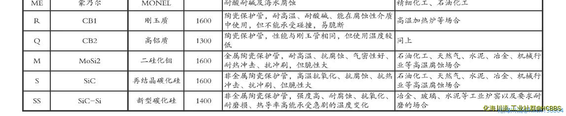

头衔:  TA暂未设置

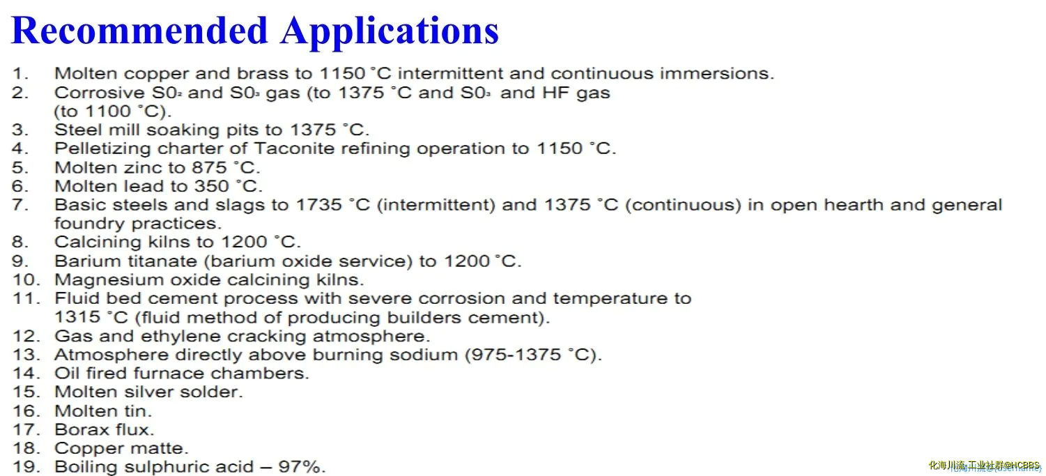

赛新VIP会员 VIP会员 | 显示全部楼层       最后访问IP上海市
头衔:  TA暂未设置
碳化硅, 而且建议是无压烧结的碳化硅
不是崇洋媚外, 如果有可能还是进口的碳化硅管 会好一些
我们就是做温度传感器的厂家, 国产几百元的碳化硅管 还是比进口几千元的碳化硅管差不少
进口的碳化硅管样本上说可以用到1700°C, 真空下到1900°C
钢厂热风炉上用很多
我们还搞了另一种材质的耐高温的保护管, 金属陶瓷管,能用到1650°C
耐高温,耐磨,耐腐蚀, 可以说是神器了
参见附件资料
