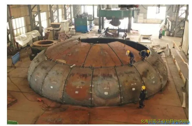

大家猜猜看,是哪一台设备的封头

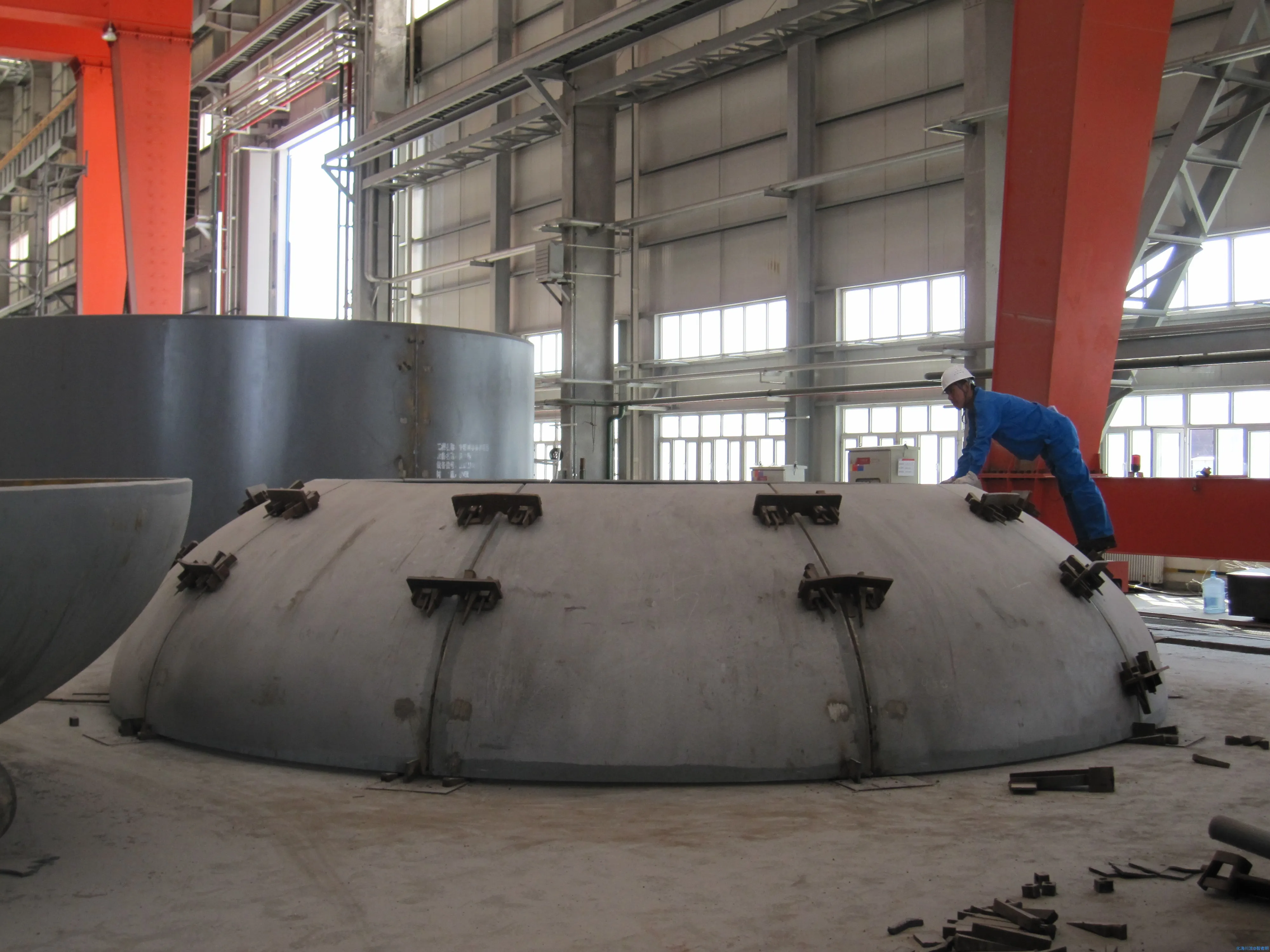

球罐瓜皮的制作方式。
发表于 2021-12-16 20:10:30
我看过的60万吨/年MTO装置再生器的封头制作。
设备太大,道路运输受限,设备制造厂只好在项目现场建造了一个装备制造厂。
发表于 2021-12-16 20:16:54
典型的移动工厂,榆林就有  详情 回复 发表于 2021-12-17 15:03

近日,由神州精工承制,直径13800mm、厚度104mm的椭圆封头通过客户验收,顺利完工。  详情 回复 发表于 2021-12-17 15:14
尺寸?材质?
发表于 2021-12-17 13:27:19
该封头为广东石化项目抽余液塔装置中的核心装置,是中国与委内瑞拉合资建设广东石化2000万吨/年重油加工工程中的关键设备,高度为115米,重达3800多吨,是目前全国同类装置中最重的塔器,堪称装置区里的“巨无霸”。  详情 回复 发表于 2021-12-17 15:14

发表于 2021-12-17 15:03:21
发表于 2021-12-17 15:14:04
发表于 2021-12-17 15:14:27
沙漠里的游鱼 发表于 2021-12-17 15:14
该封头为广东石化项目抽余液塔装置中的核心装置,是中国与委内瑞拉合资建设广东石化2000万吨/年重油加工 ...
抽余液塔是芳烃联合装置的设备.
发表于 2021-12-17 15:21:39
好像就是今年上半年吊装那一台4000吨  详情 回复 发表于 2021-12-17 15:26
智者明 发表于 2021-12-17 15:21
抽余液塔是芳烃联合装置的设备.
好像就是今年上半年吊装那一台4000吨
发表于 2021-12-17 15:26:08
是的,4月份。5000吨门式提升机构主吊,4000吨履带吊溜尾。  详情 回复 发表于 2021-12-17 16:16
