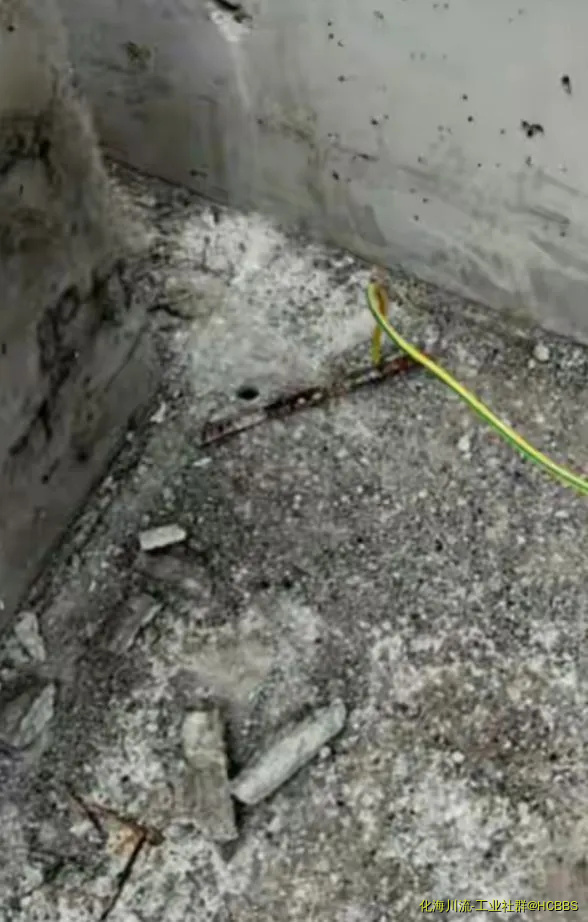

螺纹钢为什么不能作为接地体?
答:主要有两个原因,一是螺纹钢难以与土壤紧密接触,接地电阻不稳定;二是螺纹纹的棱会出现尖端电荷积聚放电,对接地电流的均匀散布不利,纹钢表面的螺纹相当于增加了一个电感,对高频雷电电流的快速卸放不利。

可以   12mm以上的钢筋就行    搭接长度12倍的钢筋直径,双面焊接
