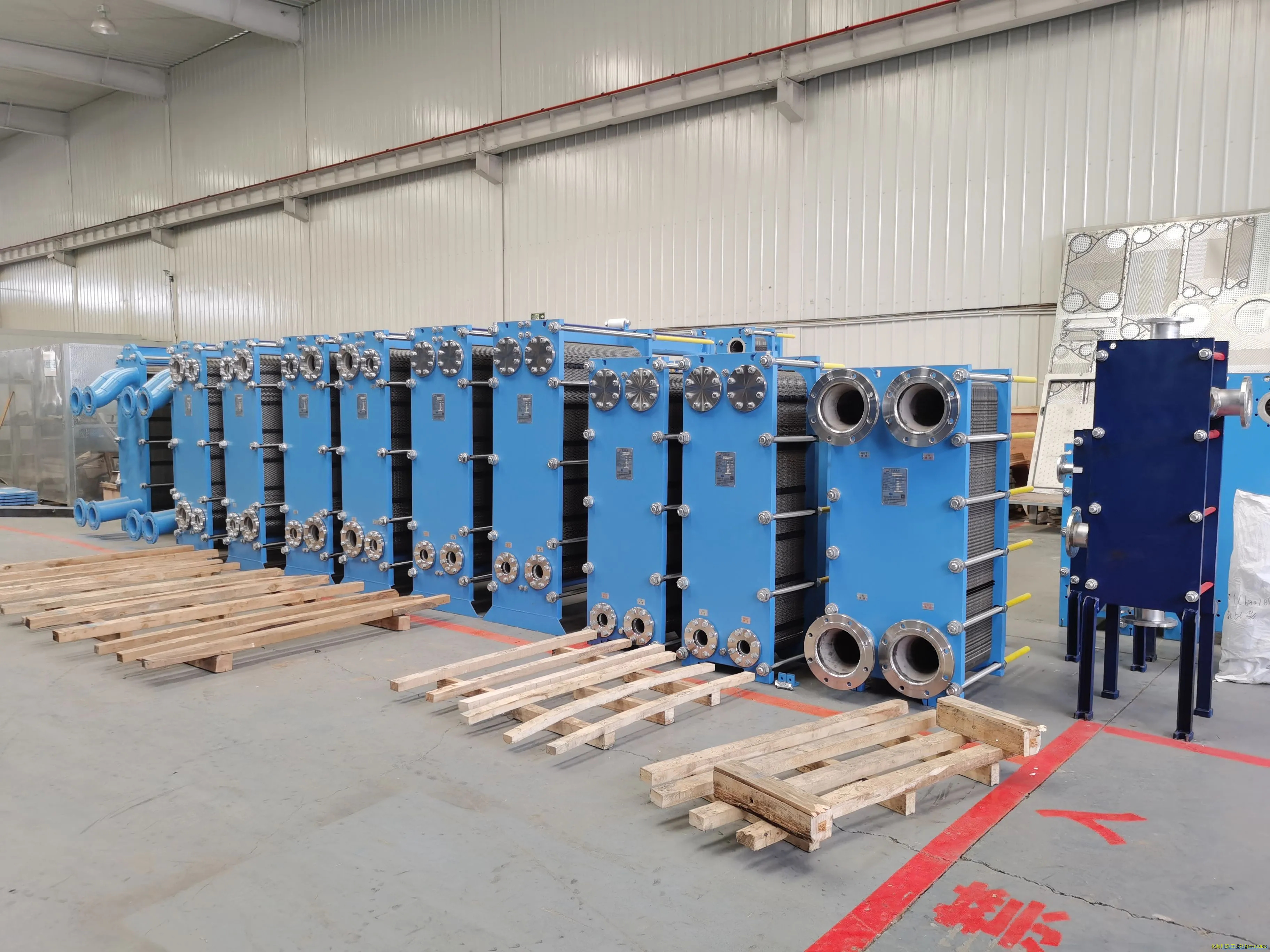

板式换热器对数平均温差是指板面两侧流体间温差对面积的平均值,是评价板式热交换器换热性能的一个重要指标。
下面小编向大家介绍提高板式换热器对数平均温差的方法:
1、换热器常见的流型有逆流、顺流和混合流型。对于各种流型的换热器,在相同的进出口温度条件下,逆流的对数平均温差较大,顺流的小,混合流型介于二者之间。
所以在换热器设计选型时,应尽可能采用逆流或接近逆流的混合流型。
2、尽可能提高热侧流体的温度或降低冷侧流体的温度。增大冷、热流体间的温差从而使平均温差增大。
3、对于单流程布置的板式换热器,为检修方便,流体进出口管应尽可能布置在换热器固定端板一侧。多流程的布置对平均温差有很大影响。
介质的温差越大,流体的自然对流越强,形成的滞留带的影响越大。
因此介质进出口位置应按热流体上进下出,冷流体下进上出布置,以减小滞留带的影响,提高传热效率。
