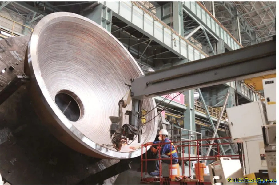

[资源分享] 【海川设备猜猜看】做个大饭碗,保证吃得饱

这是在堆焊耐磨表面吗,不认识。坐等高手

球形封头内表面堆焊

背面是自己做了个转台?这么大直径

封头内表面抛光,机械自动抛光机

带极堆焊

看设备情况,应该是在做内表面堆焊,最大可能性是耐蚀堆焊。

封头内表面埋弧堆焊。

广东省茂名石化项目热高压分离器设备的筒体堆焊和组焊工序在二重装备核电容器厂全面铺开,该项目共计3台热高压分离器设备,设备总重量达1800吨,均为锻焊结构,二重装备职工攻坚克难,勇于创新,确保了该石化重大技术装备的顺利在制和出产

看上去象是在堆焊

是在堆焊  详情 回复 发表于 2021-12-15 16:46
HOPECHEM 发表于 2021-12-15 16:01
看上去象是在堆焊
是在堆焊

这不是大封头吗,好像在焊接

球形封头内表面堆焊  详情 回复 发表于 2021-12-15 17:09
紫辰_kuU1W 发表于 2021-12-15 16:48
这不是大封头吗,好像在焊接
球形封头内表面堆焊

球形封头内表面不锈钢堆焊。。。。

你怎么会拍到这个照片,好奇怪哦!

晚上的一个新闻报道的照片  详情 回复 发表于 2021-12-16 09:02
3年前的设备

球形封头在变位器上内表面堆焊

这么大一个碗

chenjdvip 发表于 2021-12-15 19:25
你怎么会拍到这个照片,好奇怪哦!
晚上的一个新闻报道的照片
