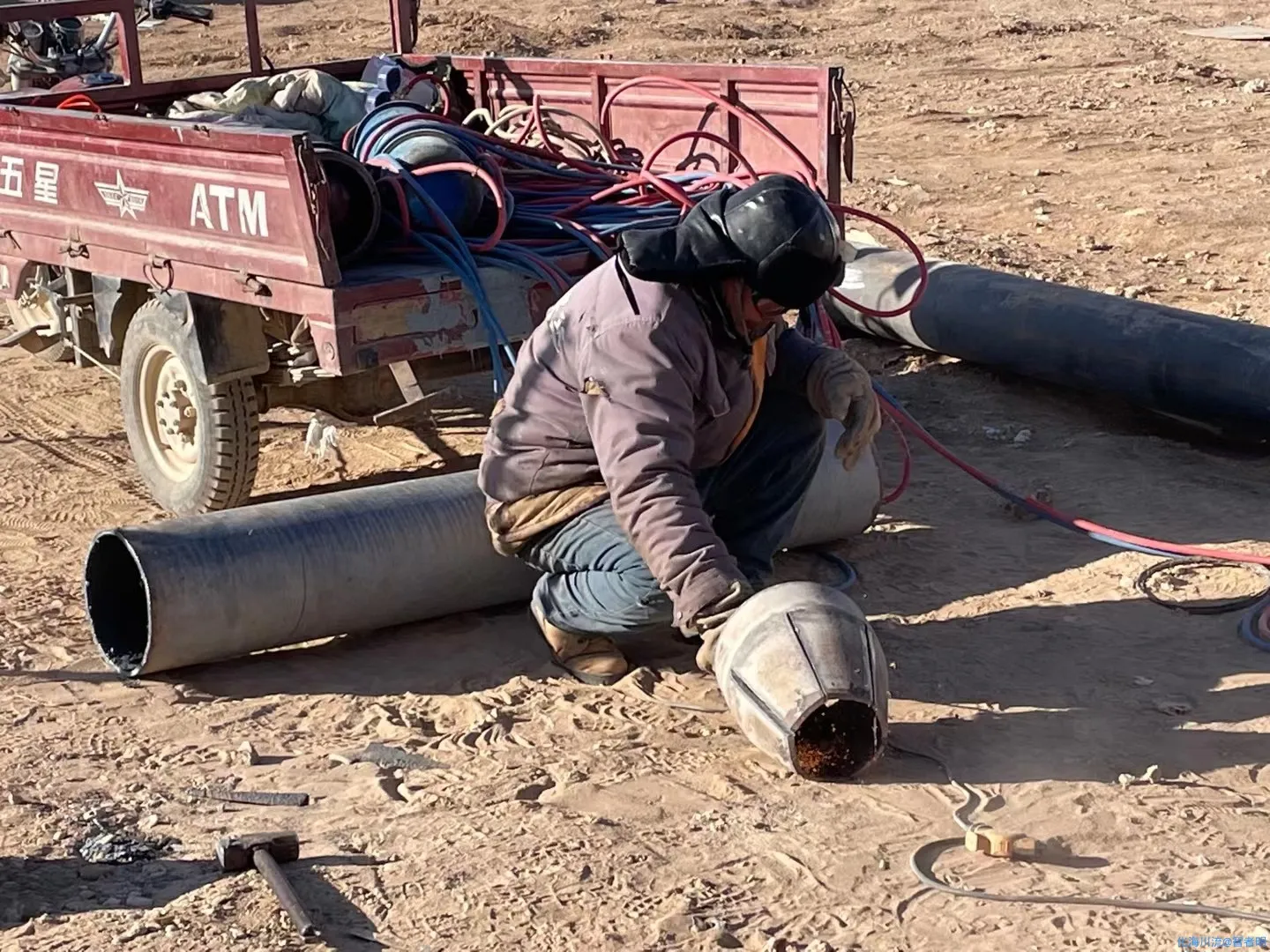

      偶然看到一现场工人正在制作“大小头”,感到有点哑然.....

这估计是没少这样做  详情 回复 发表于 2021-12-14 11:40

看它那乙炔气瓶使用就不规范。  详情 回复 发表于 2021-12-14 18:11

对于一般压力,监管机构不上属应该说这活儿干的很可以了

工业管道绝对不允许

很多工地变径像这样做。应该用冲压变径,但是现场少一、二个购买也费事,施工人员为了赶进度也就自己做变径了。

是的,很多都这样,为了赶进度,不赶的话什么变径没得卖?
我这里个小厂也有。一个小工程,最后一天收尾了,看漏了一个变径没买,就这样做了,要不然等采购流程下来,两三天,而且人家场地收尾了,为了这个变径三天后再重新办证,弄焊机,啥的,很烦。没压力的管道遇到这些情况都这样。

看人、车、工器具,就不是一个正规的施工项目和施工企业。
所以,也就没有设计、没有变更、没有管理、没有监理。

我也见过敲出来的大小头

能这样吗?压力管道不行吧

已经做得很漂亮了,看看我们厂里做出来的

哦,你们厂这焊缝间隙有点大哟。

不要那么绝对。
这个项目靠近高原无人区,环境条件很差,项目刚上过央视新闻联播,不似你的想象。

按规范来估计不符合!
现实安装中存在不少类似现象.同类自制三通
原因多样,如:成型大小头质量差,自制质量好等

外边请的施工队,基本是农民工做的,不专业。但是是尾气管道,实验装置,勉强用到了试验结束

根据现场实际来说,一般不上类的完全可以这样操作!

这完全在玩火
