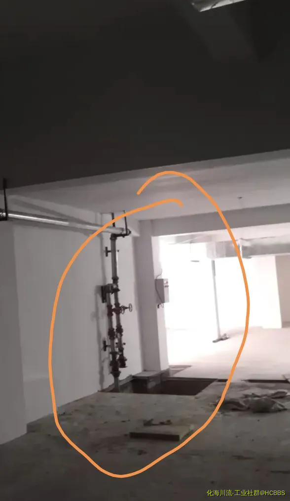

这里设置两个压力表是什么意思?

压力表上方的那两个是啥家伙?止回阀么?

消防管道吗,一路是供水主管测压用。另一路是不是末端试水装置,测试管路最不利点的压力

好像是两路供水  详情 回复 发表于 2021-12-13 07:17
好像是两路供水

右侧的还没装完吧?我的理解是泵一用一备,泵出口阀前各装一压力表,启动2#泵的时候,1#泵出口阀关闭,对应的压力表就不显示了!
