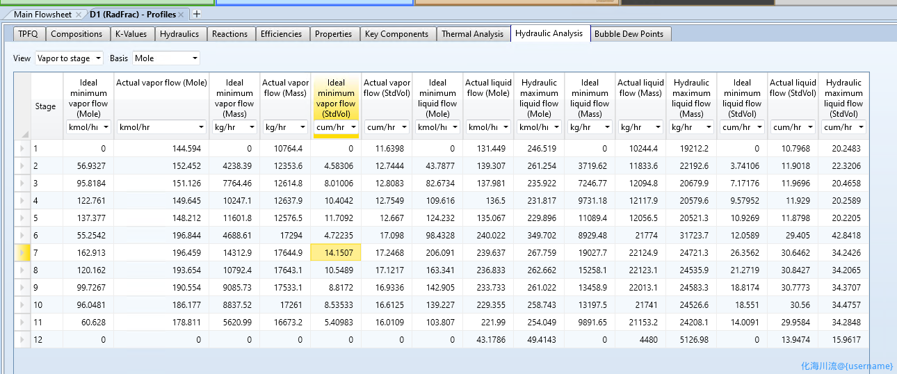

        各位老师,在进行塔板水力学分析中,在Profiles----Hydraulic Anlysis中只有理想最小液相流量和实际液相流量两列数据,没有第三列Hydraulic Maximum Flow数据?在作水力学图选项中,这个无法勾选,我的版本是11,在7.2里面都可以,请问是版本问题还是怎么回事?谢谢!!

现在都用column internal做水力学分析,数据很全的。

不好意思,的确是没看清,你右键就可以选择列了,里面有很多数据。  详情 回复 发表于 2022-2-22 09:38

你的是哪个版本?我的V11里没有。

我的也是V11,你右键那个表可以看到的
