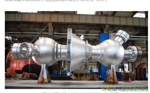

这个是一台用于石化的什么设备

炒爆米花爆米花
发表于 2021-12-10 09:52:56
就是,好像一台爆米花机  详情 回复 发表于 2021-12-10 09:55
就是,好像一台爆米花机

我猜测可能加氢裂解反应器就应该是这样,似乎有节流膨胀的过程。分别起到加氢和裂解的作用。
发表于 2021-12-10 10:38:48
分享给您的朋友可能知道  详情 回复 发表于 2021-12-10 10:40
呵呵,不是反应器,,来自石化的都搞不定???  详情 回复 发表于 2021-12-10 10:40
沙漠里的游鱼 + 3 深入讨论

高压绕管式换热器

中原人 发表于 2021-12-10 12:42
高压绕管式换热器
先献花再说

四川蓝星机械有限公司开发研制的扭曲、错流式高效节能换热器,即绕管式换热器。
发表于 2021-12-11 10:24:01
这个应用多吗???  详情 回复 发表于 2021-12-11 11:02
这个应用多吗???
发表于 2021-12-11 11:02:04
没用过,推测的。

这个网址里有介绍(蓝星机械研制新型换热器)http://cnce.com.cn/zhuangbei/xwy ... 457483079866913.htm

这个法兰压力等级多少的?看起来挺厚

类似于球形补偿器
