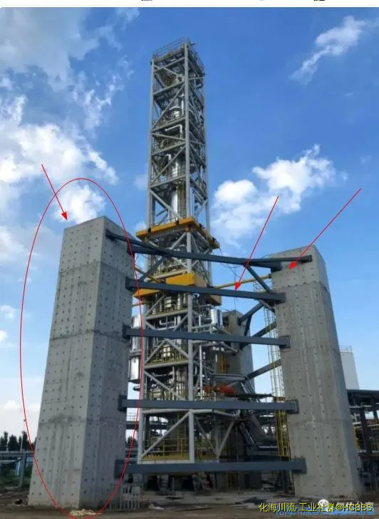

[资源分享] 【海川设备猜猜看】这个是什么设备,为什么要围成一个三角墩

真心不知道,感觉框架里是个塔设备,第一次见,感谢鱼哥。
发表于 2021-12-10 09:59:45
2021年11月20日,由中海石油气电集团有限责任公司(简称“中国海油”)和开封空分集团有限公司(简称“开封空分”)联合研制的国内首套LNG/FLNG绕管式换热器,在中海油山东新能源有限公司LNG工厂一次性开车成功,并完成  详情 回复 发表于 2021-12-14 10:42

呵呵,居然有你不知道的!!!! 这个也是石化领域的 三桶油的  详情 回复 发表于 2021-12-10 10:22

呵呵,居然有你不知道的!!!!
这个也是石化领域的
三桶油的

猜一下吧,这是个空分精馏塔,三根柱子和上面的钢梁是为了进出管和冷箱的固定。

为什么要三角布置?  详情 回复 发表于 2021-12-10 20:16

石化还有氢能  详情 回复 发表于 2021-12-10 15:57

石化还有氢能
发表于 2021-12-10 15:57:38
石化什么地方用需要深冷??  详情 回复 发表于 2021-12-10 20:16
石化什么地方用需要深冷??
发表于 2021-12-10 20:16:02
深能产生的冷能可以空分、液氢制备、液态CO2,可以冷能发电、海淡,可以进行PDH装置的冷热互供、还可以橡胶装置的冷能粉碎等等。  详情 回复 发表于 2021-12-11 16:35

为什么要三角布置?

中间是不是一个排放筒?

据悉,该项目是工信部“大型LNG绕管式换热器研制”项目的延续课题,在前期成果基础上,对天然气处理规模30万方/天LNG/FLNG绕管式换热器开展工业化应用测试。 大型LNG/FLNG绕管式换热器是全球大型陆上天然气液化工  详情 回复 发表于 2021-12-14 10:43
怎么有高架火炬的意思。  详情 回复 发表于 2021-12-12 11:01
看着像是  详情 回复 发表于 2021-12-11 13:15

中间是不是一个排放筒?
看着像是
发表于 2021-12-11 16:35:18
冷能还可以制冰,冷库、渔港等地需要,但应用范围比较局限。 在国外,冷能甚至用于殡葬行业,环保。  详情 回复 发表于 2021-12-12 16:15
为什么不可以制LNG  详情 回复 发表于 2021-12-11 17:48

为什么不可以制LNG
发表于 2021-12-11 17:48:27
LNG使用的使用需要将液化LNG从-163℃的液态气化为常温状态,这一过程释放大量的冷能,而冷能的综合利用有很大的前景,这方面的研究和工程化国内天辰、宁波院、SEI、寰球等几家大院走在煎列。  详情 回复 发表于 2021-12-12 11:14

怎么有高架火炬的意思。
发表于 2021-12-12 11:01:37
该项目绕管式换热器工业化应用测试的圆满成功,充分验证了自主大型LNG/FLNG绕管式换热器设计制造关键技术的可靠性,标志着开封空分成功进军天然气液化领域,成为国内首家同时掌握空气分离、LNG/FLNG天然气液化领域的  详情 回复 发表于 2021-12-14 10:44
火炬头在哪里?  详情 回复 发表于 2021-12-12 11:06

怎么有高架火炬的意思。
火炬头在哪里?
发表于 2021-12-12 11:06:37
LNG使用的使用需要将液化LNG从-163℃的液态气化为常温状态,这一过程释放大量的冷能,而冷能的综合利用有很大的前景,这方面的研究和工程化国内天辰、宁波院、SEI、寰球等几家大院走在前列。
