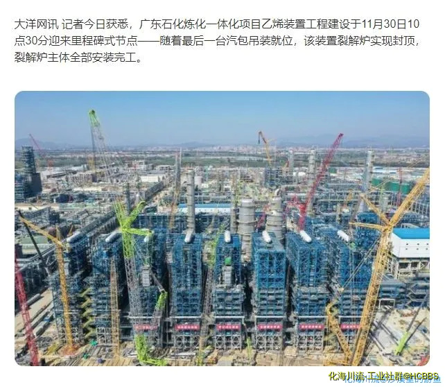

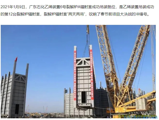

120万吨/年乙烯装置是广东石化项目一次性投资最大、建设周期最长的装置,也是化工区的龙头装置、核心装置,计划于2022年3月30日中交。
寰球公司作为总体设计院,充分发挥在炼油和化工领域的技术、资源一体化优势,以建设深度融合的炼化一体化工厂为目标,不断加大主体设计协调力度。作为乙烯装置EPC总承包商,北京寰球、六建公司承担具体建设工作,北京寰球主要负责设计、采购工作,六建公司主要负责施工,现场施工管理团队由双方成员组成。

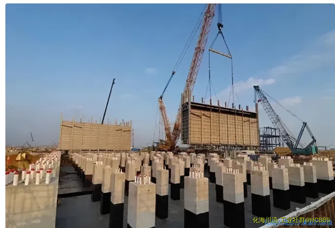

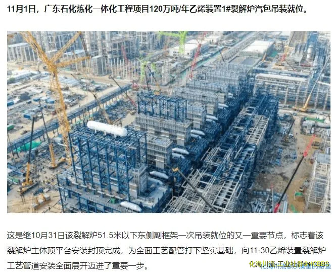

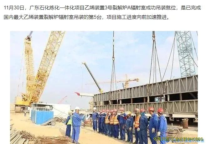

广东石化项目乙烯装置共设置6台双炉膛液体炉、2台双炉膛气体炉,规模均为20万吨/年,其中的液体炉为单体规模国内最大。自2020年11月2日裂解炉辐射室“第一吊”开始,到完成全部吊装共历时13个月。裂解炉建设克服作业场地狭小、施工周期长、交叉作业等困难,建设者战胜了高温、雨季、台风等极端天气影响,千方百计抓质量、争分夺秒抢进度,采用外框架地面预制组装、模块化吊装,有力的缩短了施工周期,降低了安全风险。裂解炉建设共完成64个对流段模块、128个框架起吊就位,共安装对流段模块9119.6吨、外框架钢结构8540吨。

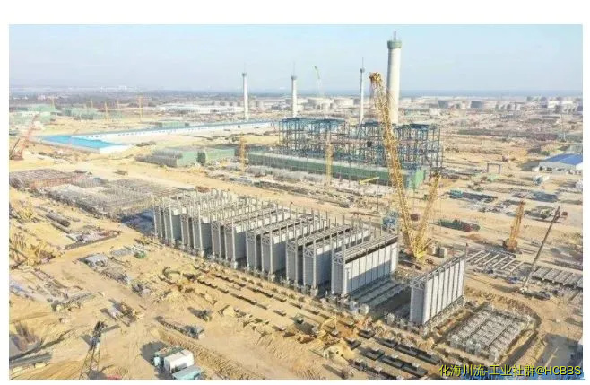

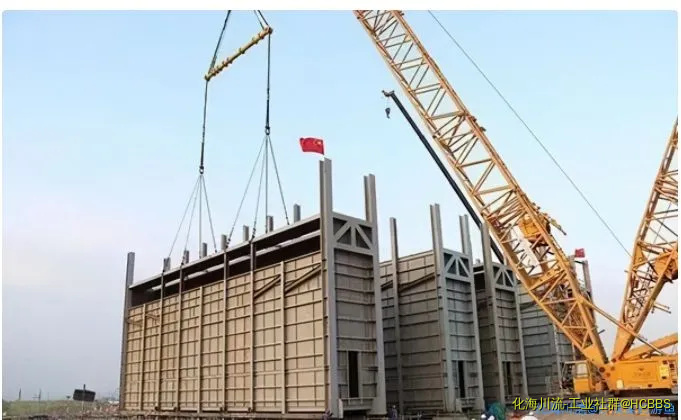

在裂解炉外框架的安装过程中,工程师们把每台炉子1065吨的钢结构,设计成17个模块,先在地面最大化组片,再进行整体吊装。这样既保证了施工质量和安全,同时缩短了安装周期,还有效节省了施工成本投入。
为确保炉本体框架的安装质量、进度,尽量减少高空作业,降低安全、质量管理难度与风险,项目部经过认真细致策划,全部采用在地面组对成片或组对成框架的模块化施工措施,其中考虑到0至17.3米的一层框架较低,就采用最简便的方法,按照每个轴线分片在地面组装,再起吊安装;17.3米至51.5米的第二、第三、第四层框架安装,以组框架为主,穿插组片,能在地面组合的就决不到高空单一安装作业,因此策划在地面组成17组模块,其中最大模块长22.5米,宽3.5米,高9.6米,最重模块81吨,每个模块包括立柱、钢梁、斜撑等,防腐底漆、面漆也一并在地面油漆完成,并 根据这些模块的安装标高和体积重量,分别适配750吨、220吨、100吨起重机主吊完成。
