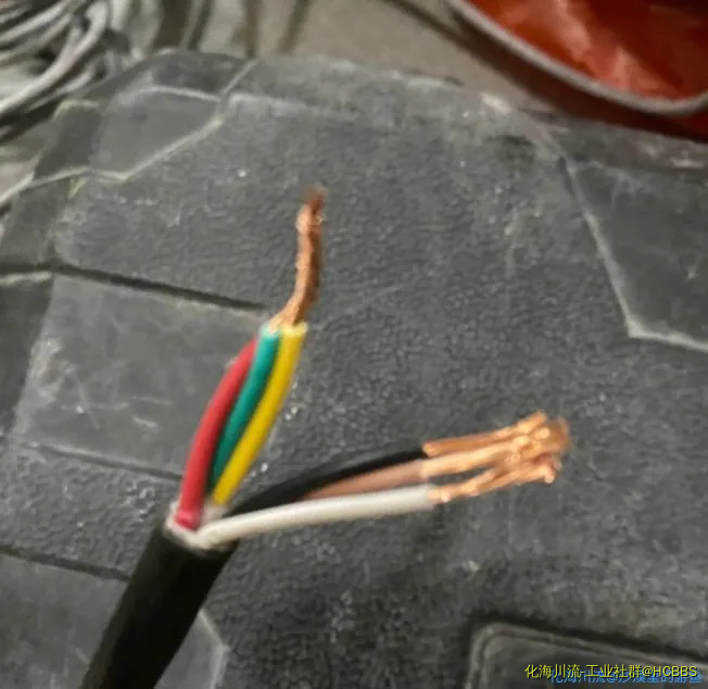

[资源分享] 【电气施工】这种电缆是什么电缆,这样接线可以吗?

Peterpaul彼得保罗
这种接线方式,一看就不是专业电工干的事啊!
这种六芯电缆,每三芯拼接的方式,不多见啊,最好采用三芯经过压线鼻接入接线端子比较可靠啦!关键是接线盒的接线端子似乎载流量小了点,估计即使接入,但端子的锁紧力矩也不过关,长期肯定不靠谱啦!另外,外观看这种接线盒接入两芯比较可靠啦,且走线槽空间也无法容纳三根芯线(黄绿红三色),造成三根芯线无法正确走线,现场白棕黑三根芯线未敷设到两个走线槽内,肯定影响电缆芯线的固定!从图片来看,外护套剥切时也损伤了部分电缆芯线(红色和白色)!
另外,这种六芯电缆,估计也是现场利旧的啦,应该没有什么特别用途啦!

就是,三芯电缆是常见的,六芯电缆就不常见  详情 回复 发表于 2021-12-7 09:11
发表于 2021-12-7 09:11:26
六芯电缆用于什么地方
发表于 2021-12-7 09:12:02
六芯电缆仅在变频器动力回路使用,从上图看压在两个线鼻子上就不明白道理了。  详情 回复 发表于 2022-1-17 13:57

电缆皮上写着电缆型号,可能是kvv电缆,这样接法在工程项目一般不允许。

这应该是利旧硬凑的!如果承载负荷比较接近的话,这样的压线长期使用肯定不行。

直接说本可以稍显武断,楼主给的条件不明确,无法确定能不能用.(负荷是什么?功率?电压?场所环境?等等)

控制电缆,一般铜丝的需要压线鼻子

不可以,不安全
