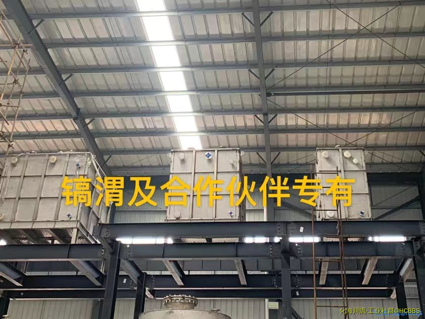

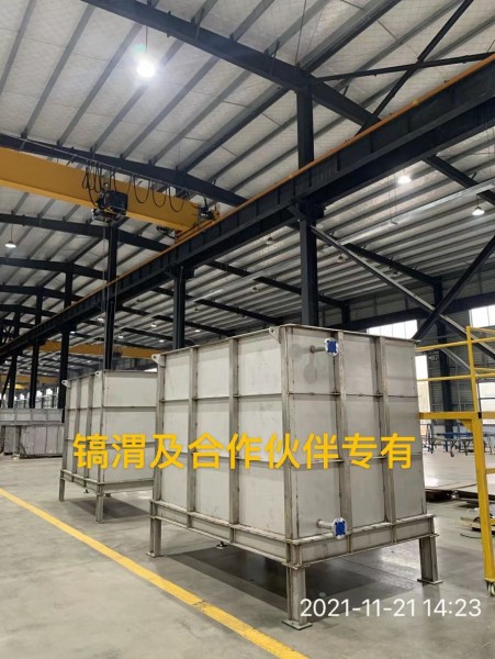

西南某锂电池行业巨头,成功的将板式静态熔融结晶器应用于VC的纯化工艺,将纯度由98%提升到了99.95%,这是至关重要的一步,VC通常要求的纯度是99.9%以上。
现场照片
现场照片
未出厂照片
未出厂照片

能达到这个纯度,最关键还是用户的工艺做的好,我们不设计工艺。

VC叫碳酸亚乙烯酯,是锂电池电解液最重要的添加剂之一,现在也非常火

是否已经实现工业化装置呢?

有了,有成熟的案例
