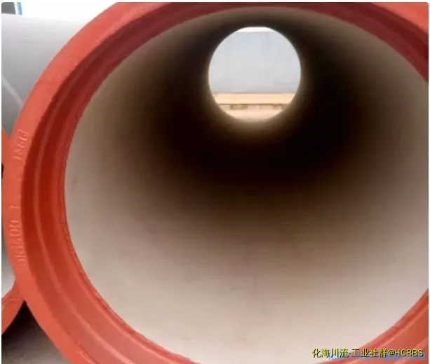

水泥砂浆内衬
水泥砂浆内衬所使用的水泥分为普通硅酸盐水泥、高铝水泥、抗硫酸盐水泥三种
普通硅酸盐水泥砂浆内衬:普通硅酸盐水泥,由硅酸盐水泥熟料、5%-20%的混合材料及适量石膏磨细制成的水硬性胶凝材料。具有强度高、水化热大,抗冻性好、干缩小,耐磨性较好、抗碳化性较好、耐腐蚀性差、不耐高温的特性。适用于大多数原水和饮用水,应用比较广泛。

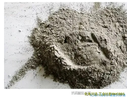

高抗硫水泥内衬:抗硫酸盐水泥是硅酸盐水泥系列的一个品种。顾名思义,就是这种水泥必须具备一定的抵抗硫酸盐侵蚀能力。 硅酸盐水泥中,最容易受到硫酸盐侵蚀的水化产物来源于水泥矿物铝酸三钙(C3A),因此抗硫酸盐水泥主要限制水泥中C3A的含量,其次也限制硅酸三钙(C3S)含量。
此外,硅酸钙矿物水化产生的氢氧化钙,也容易与硫酸盐反应而受到侵蚀,而硫酸盐是海水中离子浓度仅次于氯的第二大组成离子,所以高抗硫水泥内衬球墨铸铁管一般用于运输海水的工程

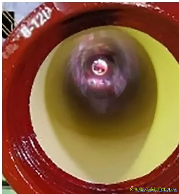

聚氨酯涂层
球墨铸铁管聚氨酯涂层采用聚氨酯涂料喷涂而成,氨酯涂层具有以下优点:
① 良好的化学稳定性。
② 良好的抗水渗透性。
③ 较高的附着力和机械强度。
④ 聚氨酯涂层具有良好的抗弯山性和抗椭圆形。
除适用于腐蚀性较强的水质外,聚氨酷内衬涂层也可用丁输送固态颗粒含量高的工业废水。
发表于 2021-12-4 10:29:09
巡回组(海友)  |  头衔:  【海川元老参与者】

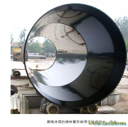

环氧陶瓷涂
环氧陶瓷防腐涂层是由环氧树脂和石英粉(重量比50%以上)组成,该涂层具有机械强度高、附着力大,防腐性能好、硬度高、光滑耐磨等特点。同时也具有一定韧性,是一种优良的管道内衬防腐涂层,可**提高铸管在腐蚀环境中的使用寿命。
环氧陶瓷内衬也适用于燃气管道和污水管道,该涂层成本高,工艺复杂,生产条件要求高,所以在使用上有一定的局限性。
环氧陶瓷分为黑陶(GH101型)和白陶(CH102 型)
发表于 2021-12-4 10:31:15
白陶呈白色白陶涂层铸铁管用于输送的水质为饮用水、中水。污水处理厂、化工厂设备内防腐也可用到环氧陶瓷产品。
发表于 2021-12-4 10:33:15

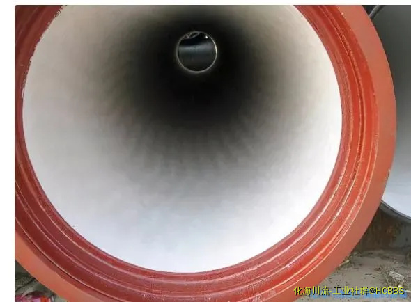

水泥+环氧树脂内衬
水泥+环氧树脂内衬是指在水泥砂浆内衬表而涂覆一定厚度的环氧树脂特殊涂层作为密封层,为球墨铸铁管内壁提供一道物理屏障,隔绝水与球铁管内璧的接触。
①能促进水泥砂浆的水合反应,可以均匀养护而使质量稳定;
②避免水泥砂浆内衬中碱性物质析出,既能延长水泥砂浆内衬寿命也可以避免通水过程中水质p值增高。

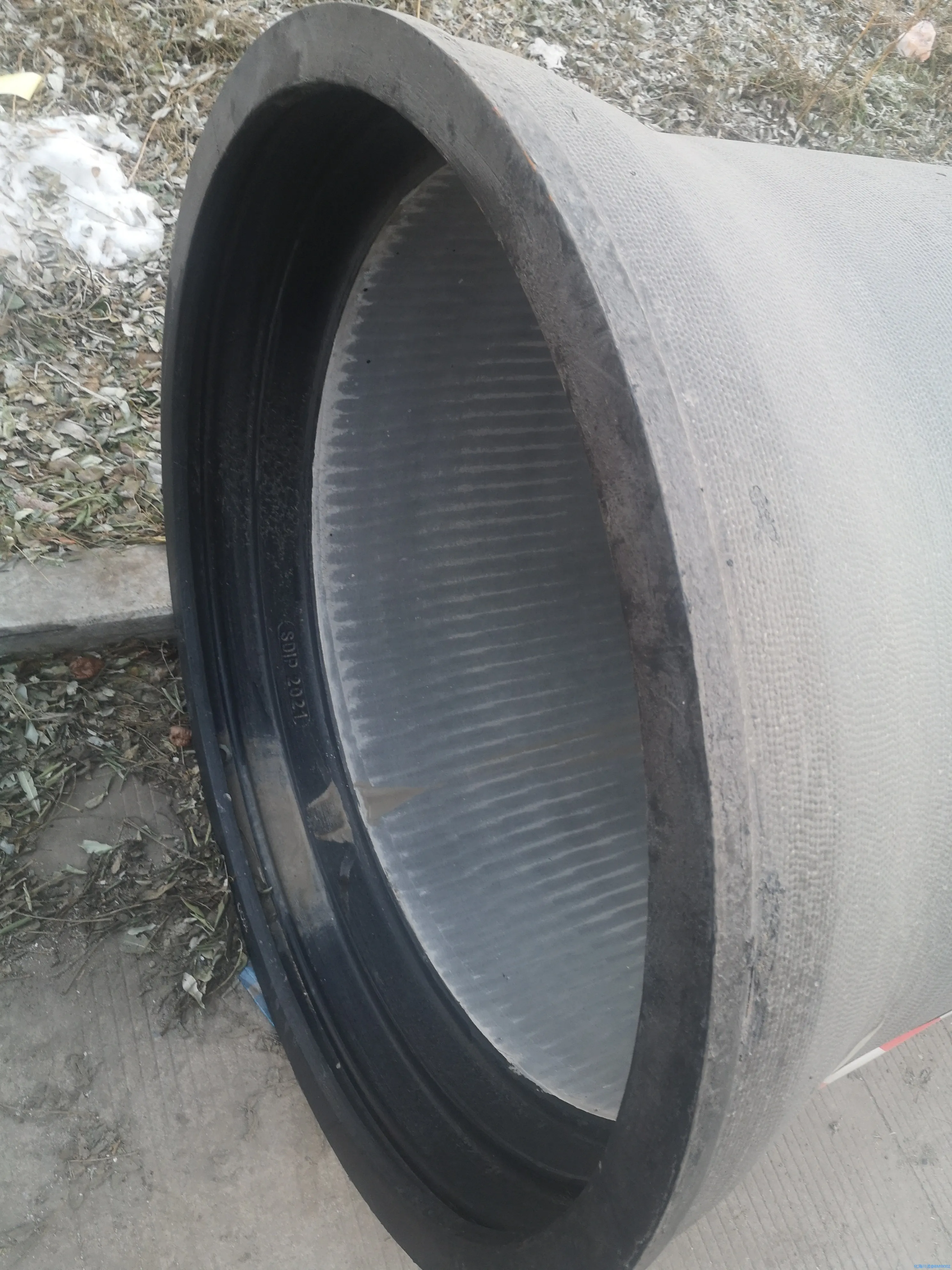

谢谢,我也是在研究。看看这个球墨铸铁输生活水管的情况。内部好像白陶呈白色白陶涂层铸铁管,外部好像是玻璃钢,直径大约1米,壁厚12mm。对吗?
发表于 2022-1-6 19:07:19
这个壁厚怕不止12毫米  详情 回复 发表于 2022-1-7 09:26

这个壁厚怕不止12毫米

这是接口处,另一端插入处很薄。
