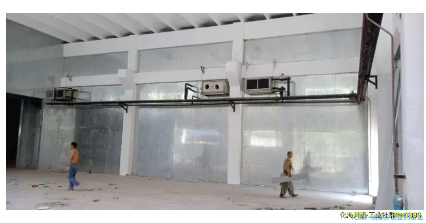

抗暴控制室是一个什么东东?哪些条件下需要设置?
有什么设置要求?
据说环境不好,
有什么好的改善建议?

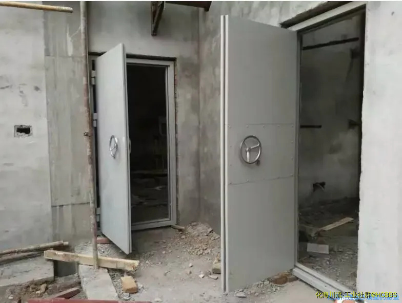

嗯,我有个疑问。 照片上这两扇门是抗爆门么?怎么看起来那么薄? 抗爆墙应该是钢筋混凝土墙,从门框的空隙看,墙体是砖墙外面抹的水泥? 这个是抗爆建筑么?外形看不像抗爆建筑呀,建筑外形应尽量简单。 如果照  详情 回复 发表于 2021-12-9 18:34

200米太大了,中间用公用工程隔开还差不多 [attachimg]2934341[/attachimg]  详情 回复 发表于 2021-12-4 09:29

嗯,我有个疑问。
如果照片上的门是对外的门,也没有抗爆隔离前室呢。

新风换气量做大些,按标准上线靠。会好些。
