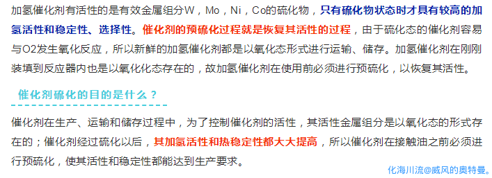

那催化剂硫化呢
发表于 2021-12-3 14:47:38
属于钝化一种类型。  详情 回复 发表于 2021-12-3 16:45
专门的催化剂吧 不是说催化剂对硫敏感吗  详情 回复 发表于 2021-12-3 15:32
专门的催化剂吧
不是说催化剂对硫敏感吗

合成氨里边原料气就要脱硫  详情 回复 发表于 2021-12-3 15:48
合成氨里边原料气就要脱硫
发表于 2021-12-3 15:48:49
[attachimg]2933917[/attachimg]  详情 回复 发表于 2021-12-3 15:53
沙漠里的游鱼 发表于 2021-12-3 15:48
合成氨里边原料气就要脱硫
发表于 2021-12-3 15:53:29
[attachimg]2933919[/attachimg]  详情 回复 发表于 2021-12-3 16:06

属于钝化一种类型。
发表于 2021-12-3 16:45:06
沙漠里的游鱼 + 4 深入讨论
黄冰峰VIP会员 VIP会员 | 显示全部楼层       最后访问IP湖北省
硫化是对触媒活化的一种
