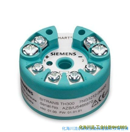

  提到西门子,相信大家都对它十分的了解,晓得它是是全球电子电气工程领域的领先企业。因对生产率、效率、速度和质量要求很高,因此西门子产品在工业自动化领域拥有着很好地口碑和市场占有率。西门子不仅在压力变送器市场上也是有很大的市场份额,而且温度变送器的销量也是不错的。但说到对西门子变送器的调试设置,很多一部分都不是很清楚。今天我们惠博机电的技术小编就以西门子温度变送器TH300为例,给大家讲讲用手操器怎么对其进行调试和设置。
  一、西门子温度变送器TH300怎么用475手操器修改量程。具体步骤如下:
  1.开机,将475手操器与西门子变送器连接,选择HART。
  2.通讯成功以后,选择Online(在线),此时就会显示西门子温度变送器TH300具体可以设置的功能菜单了。
  3、点击1.device setup
  4、选择点击3.basic setup,再点击2.zero/span set,修改零点和量程设置。
  二、西门子温度变送器TH300怎么用475手操器修改阻尼。具体步骤如下:
  步骤1和2,同上。
  3、点击1.device setup
  4、点击3.basic setup
  5、选择点击3.damp,修改阻尼。
  三、西门子温度变送器TH300怎么用475手操器进行几线制设置。具体步骤如下:
  步骤1和2,同上。
  3、点击1.device setup
  4、点击4.detailed setup
  5、点击选择1.calibration
  6、点击选择1.sensor
  7、点击选择1.process sensor
  8、点击选择1.sensor setup
  9、点击选择4.sensor connection,4 wire进行几线制设置。
  四、西门子温度变送器TH300怎么用475手操器修改分度号。具体步骤如下:
  步骤1和2,同上。
  3、点击1.device setup
  5、点击选择1.sensor
  6、点击选择1.process sensor
  7、点击选择1.sensor setup
  8、点击选择1.sensor type,t100 iec 751修改分度号。
  五、西门子温度变送器TH300怎么用475手操器回路测试设置。具体步骤如下:
  步骤1和2,同上。
  3、点击1.device setup
  4、点击2.diag/service
  5、点击选择1.sensor
  6、点击选择2.simulation/test
  7、点击选择loop test进行回路测试设置。
  以上就是我们今天要讲的西门子温度变送器TH300如何用475手操器进行初步设置,希望通过上述内容的学习,我们仪表用户朋友们能在以前工作中能够用到。
