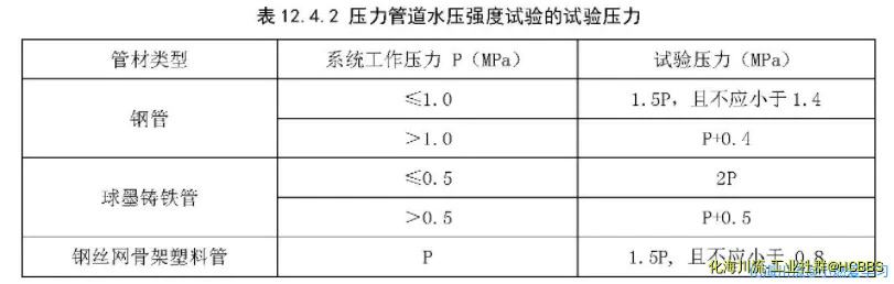

系统压力0.85兆帕,为什么有人说试验压力0.85*1.3+0.4,为什么不是直接选1.4兆帕?

详细见 消防给水及消火栓系统技术规范 GB50974-2014中12.4条试压和冲洗

这个看了,就是不知道1.3是怎么来的

1.3不清楚如何而来
